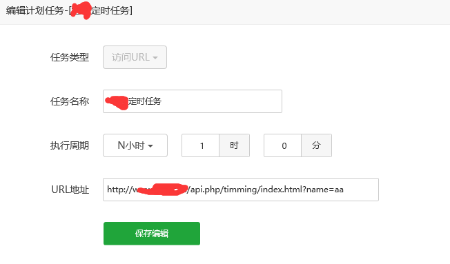

我的宝塔使用的是i6.8.6版本的,全部设置和5.9时候一样但是就是无法入库采集,除非我手动点执行才可以入库
----------------------------------------------------------------------------任务:aa,状态:开启,上次执行时间:2018-12-29 14:07:55---跳过<br>----------------------------------------------------------------------------★[2018-12-29 14:10:18] Successful----------------------------------------------------------------------------

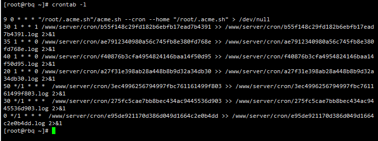

发表于 2018-12-29 18:42:52 | 显示全部楼层
systemctl status crond
检查下计划任务服务是否有问题

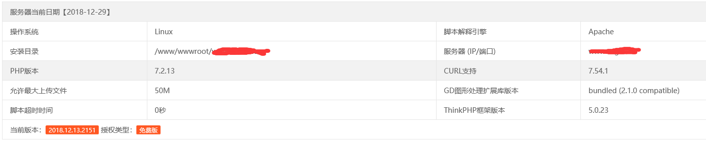

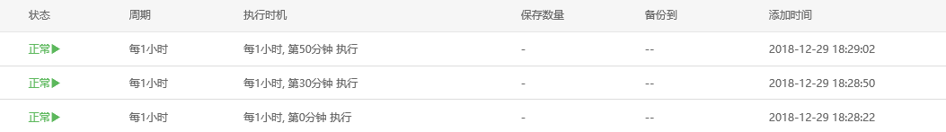

发表于 2018-12-29 19:01:26 | 显示全部楼层
检查下计划任务服务是否有问题
我都是这么设置的
发表于 2018-12-29 22:24:01 | 显示全部楼层
检查下计划任务服务是否有问题
不好意思,是不是说要我开启这个centos里的服务?现在开启了,服务状态是Active: active (running) since Sat 2018-12-29 22:17:32 CST; 5min ago
了,原来是dead
