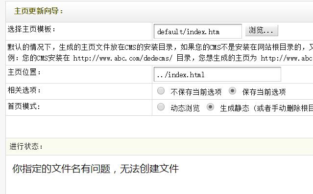

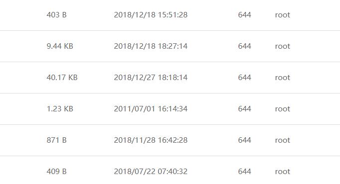

以前上传解压文件权限都是755,
现在上传解压文件权限都是644,导致无法生存静态。
每次都需要手动改权限工作量挺大的。

主目录是755的,我仔细想了下,分析情况如下:1,文件数量较多,较大。2,升级至OS7.3(64位系统)。这两个因素导致解压时一直显示正在解压中,32位系统没有这样情况,然后我就直接关闭解压了,有可能是因此导致权限的问题。我查了所有主机,基本都是这样的情况,所以有可能是这样。

要么权限设置成 666 或 777,要么把所有者改成 www
