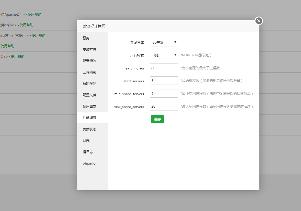

大概意思是服务器高容量负载问题,导致服务器暂时无法响应!请稍后重试!
看下你的php性能调整处并发是多少

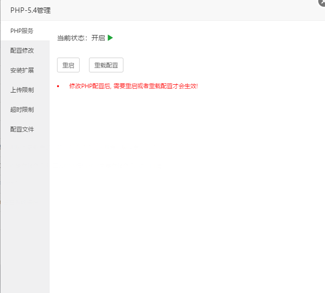

请问下php管理是怎么打开的,我搜索了真没找到怎么打开的,谢谢了
我的服务器是windows系统

我服务器只用了软件端,没有开放web端,后面开了WEB端,软件那块是空白的

看下你的php性能调整处并发是多少 ...
我这怎么没有性能调整呢
发表于 2019-1-18 09:07:03 | 显示全部楼层
我的服务器是windows系统 ...
win没有
发表于 2019-1-18 09:08:13 | 显示全部楼层
宝塔用户_bvzwyo 发表于 2019-1-17 18:39
我这怎么没有性能调整呢
你在配置修改那里做下合适的调整吧。没有固定参数值,需要您自己做动态调整,直至合适自己为止。
