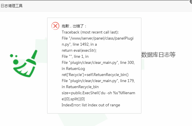

【已回应】日志清理工具 报错,无法使用
发表在 Linux面板2019-1-18 22:53 [复制链接] 4 1564
报错内容看图。复制到帖子里的话会被拦截不能发。
卸载重装过很多次,没用。
发表于 2019-1-19 09:25:44 | 显示全部楼层
您好,我这边测试是没有问题的。您点击面板首页-----修复面板按钮。修复完成后再重新安装下日志清理工具试试。
我的也是这个错误,修复,卸载从安装都不可以  发表于 2019-1-19 10:04
发表于 2019-1-19 10:14:17 | 显示全部楼层
大炮运维V587 发表于 2019-1-19 09:25
您好,我这边测试是没有问题的。您点击面板首页-----修复面板按钮。修复完成后再重新安装下日志清理工具试 ...
好了。可以了。先卸载这个工具,然后修复面板,然后重启面板,就好了。

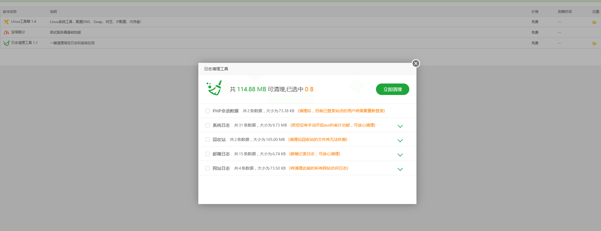

发表于 2019-1-19 10:26:23 | 显示全部楼层
我这里测试是没有问题的啊。
