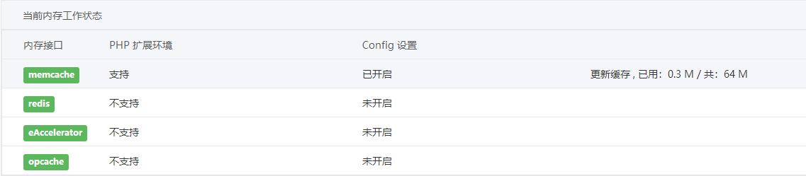

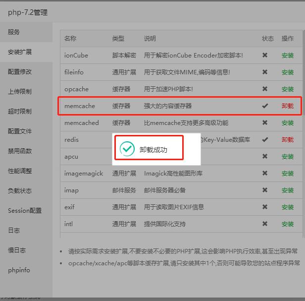

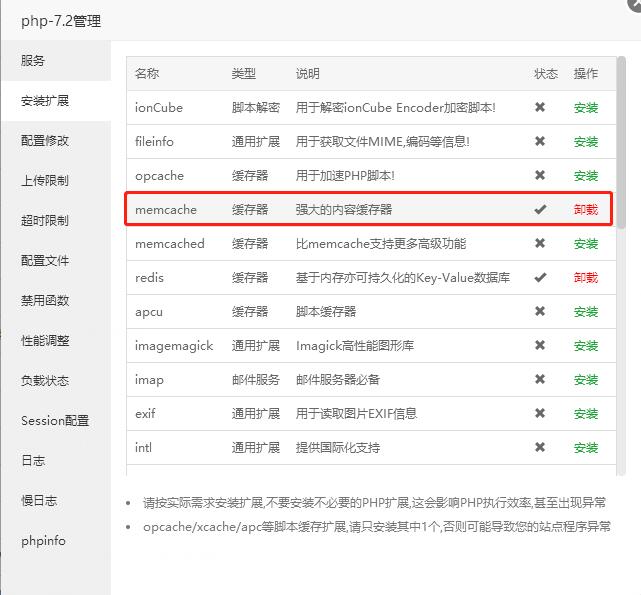

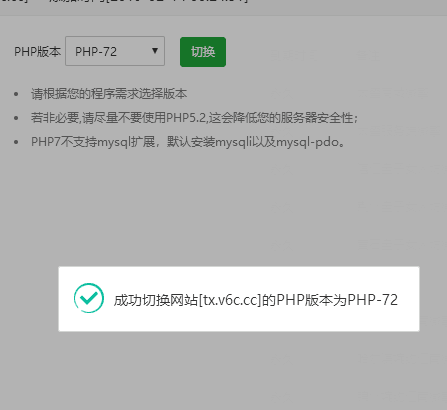

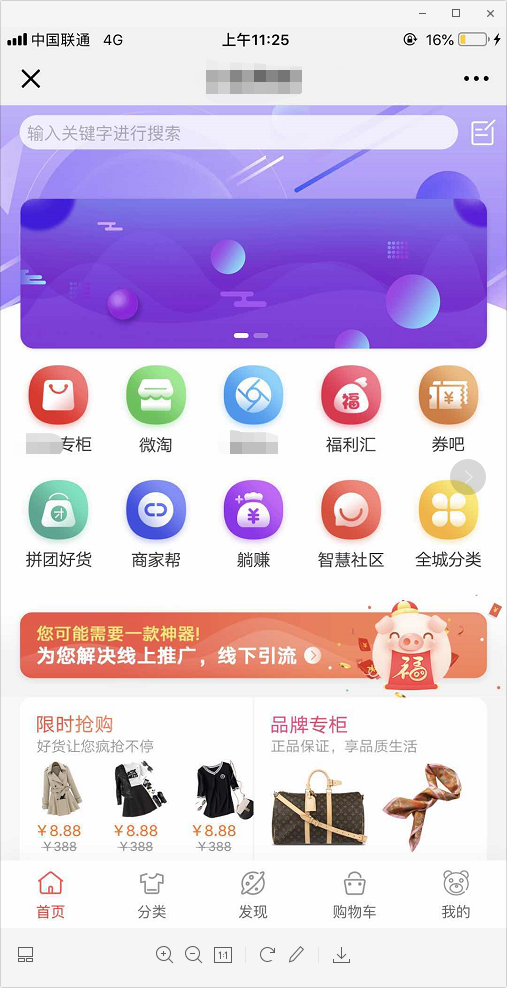

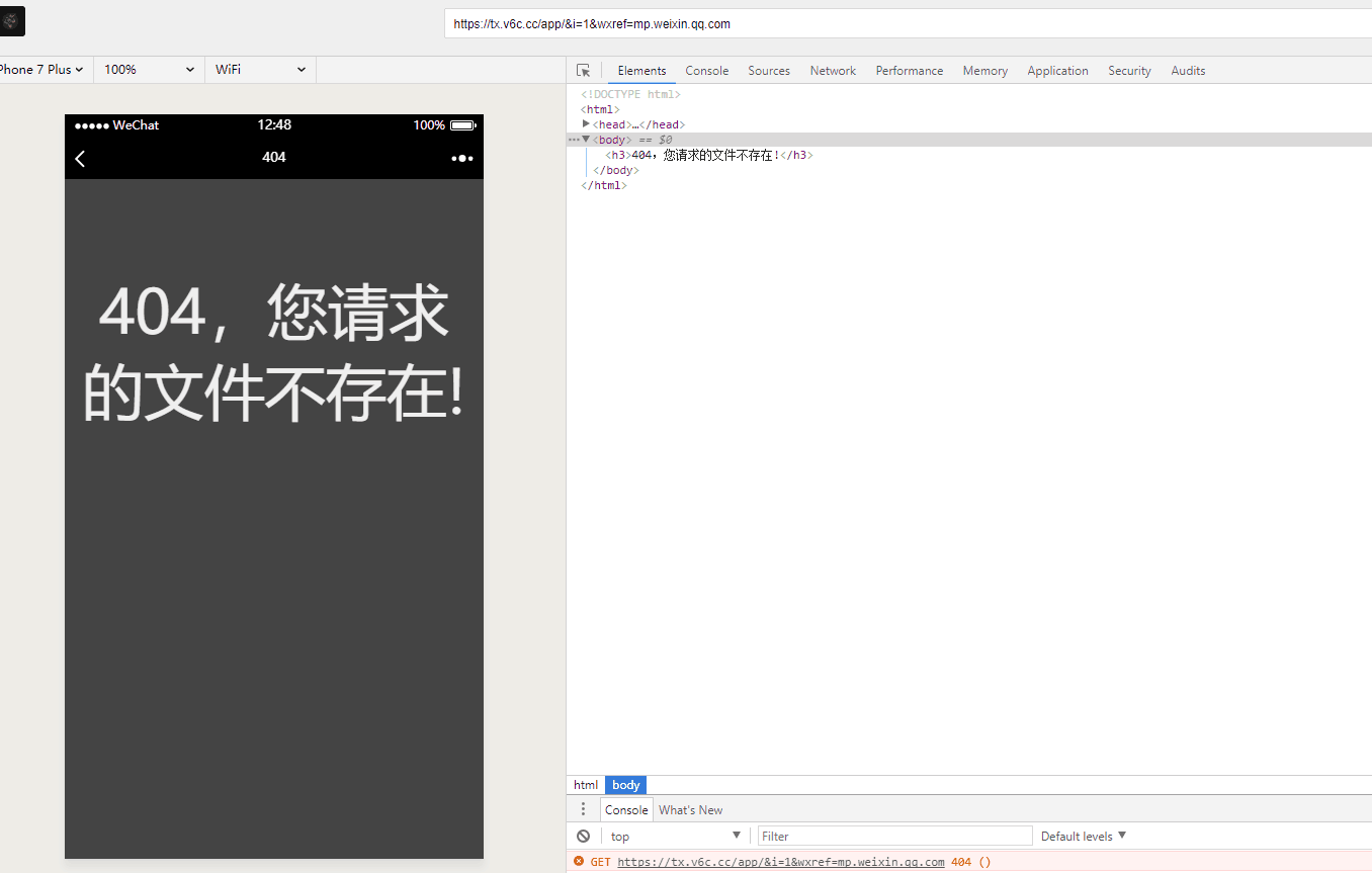

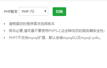

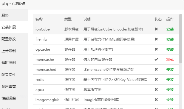

是这样的 河妖老师, 根据您昨天说的 7.0php的memcache的 新旧结论我进行了测试, 我安装7.0 + memcache的扩展 站点完好 无异常 无丢失主页的现象"404",根据昨天常规使用php7.2版本+memcache的时候,竟然会丢失主页,提示"404",以下是我的相关截图,望验证。
7.0php
php7.2
手机端404证明
手机端404证明
卸载memcache证明
卸载memcache证明
前端站点正常
前端站点正常
以下就是我用排除法验证出来的结果, PHP5.6 、7.0正常 7.3没有memcache这个扩展 测试不出来。 按道理推算 7.1PHP应该也是可以的!

您好,已经将memcache扩展升级到兼容php7.2的版本,请按以下步骤操作:
第一步: 卸载memcache插件
第二步:执行: rm -f /www/server/php/72/lib/php/extensions/no-debug-non-zts-20170718/memcache.so
第三步: 重新安装memcache插件
发表于 2019-2-19 11:18:59 | 显示全部楼层
第一步: 卸载memcache插件
良哥, 我已经卸载了7.2php  重新安装需要执行 rm -f/ www 吗?
