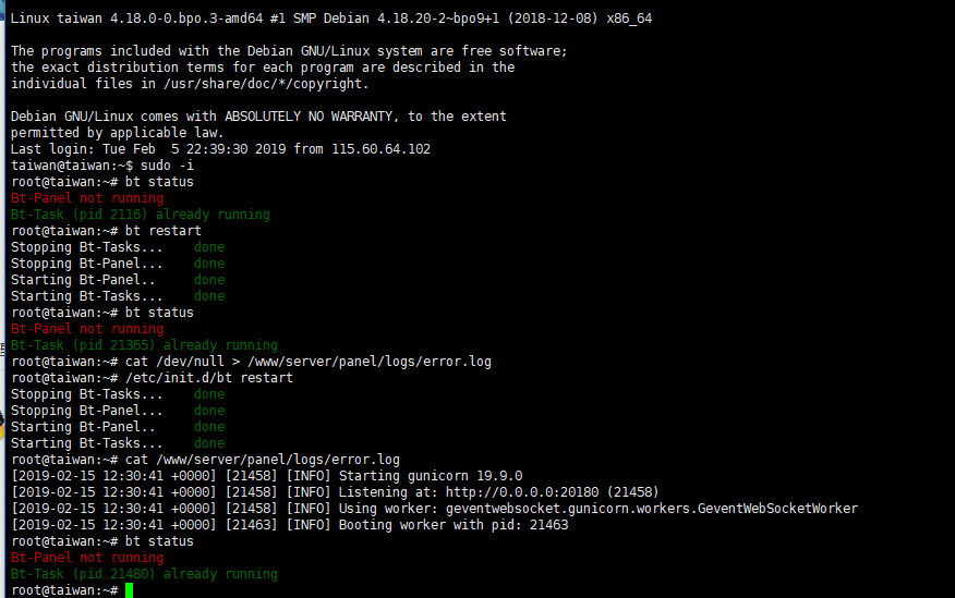

之前一直用的域名+端口号访问没有问题,现在突然访问不了了,删除域名使用IP+端口+安全码也打不开,下图为使用命令排查的状态图

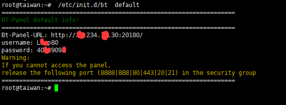

哪个面板版本? 执行下 /etc/init.d/bt  default  看下
发表于 2019-2-19 12:42:44 | 显示全部楼层
6.8的版本,执行 /etc/init.d/bt default 后状态如下:

您发下面板信息给我 ,我试试能访问不

刚才扫描了下您的给的ip地址  发现没有开启您的面板所用的端口,您检查下,我telnet也不通。

我 刚把端口改成了8888,现在可以打开面板了,好奇怪,之前也没动其它地方怎么端口就不能用了,谷歌云上我还单独建了入站与出站的防火墙规则,设置的放行所有端口,搞不懂是哪里的问题,先这样用吧,非常感谢!!!
