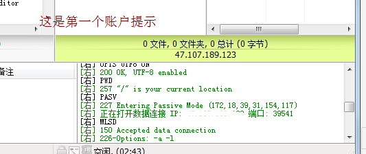

连接上ftp;  但是无法获取列表,论坛上的方法全部试了  求解决办法

发表于 2019-2-27 09:10:39 | 显示全部楼层
报什么错误?截图看下,一般从错误信息中就能找到是什么原因

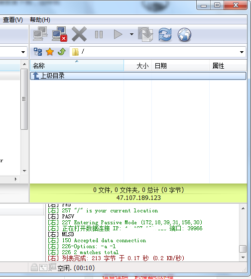

发表于 2019-2-27 10:44:27 | 显示全部楼层
发表于 2019-2-27 10:45:04 | 显示全部楼层
图我放在楼下了

发表于 2019-2-27 12:00:42 | 显示全部楼层
看报错是模式的问题,在ftp客户端那里切换下被动模式试试。
