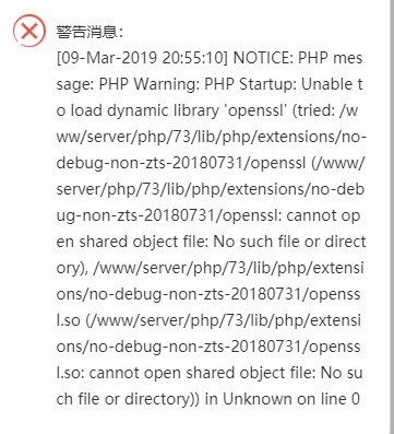

在你截图中左侧的配置文件中
找下
  1. ;extension=openssl
把前面的分号去掉,保存看看
发表于 2019-3-9 15:34:01 | 显示全部楼层
1499605410sfdq 发表于 2019-3-6 08:39
在你截图中左侧的配置文件中
找下
没有 ;extension=openssl
发表于 2019-3-9 19:25:58 | 显示全部楼层
从新安装了  7.3 有
这样也不行
发表于 2019-3-9 19:26:10 | 显示全部楼层
extension=openssl

发表于 2019-3-11 14:01:52 | 显示全部楼层
搞不清这个问题啊,弄了很久没有解决,首先是编译安装,php7.2版本,在www/server/php/72/lib/php/extensions/no-debug-non-zts-20170718文件夹下面没有发现openssl.so,因此在php.ini中去掉extension=openssl前面的分号,会出现上楼所出现的错误,然后根据提示去做了如下工作:手工编译生成openssl.so, 总之百度一大堆,先执行了phpize命令,再configure with openssl with php-configure命令(具体要百度看,这里只是简略说下,并且还不能直接引用百度来的命令,要改相应目录),结果执行到make test失败,强行执行make install命令,但是重新启动php7.2出现错误 Invalid library (maybe not a PHP library) 'openssl.so' in Unknown on line 0
总之是不能正常工作,这个openssl打开启动好麻烦

发表于 2019-3-11 19:05:11 | 显示全部楼层
编译安装显示成功了,但是在扩展文件夹下(应该有openssl.so的那个文件夹)没有找到这个文件,所以用去掉;extension=openssl前面那个分号的方法,行不通,所以才想办法自行编译安装这个openssl.so文件的,结果不知是水平不够还是其它原因,总之按网上的方法,虽然安装好了这个文件,分号也去掉,重新启动php7.2,显示这个文件第零行不对,可能是版本不对,总之是很麻烦,还是要河妖出手才行

发表于 2019-3-17 04:59:06 | 显示全部楼层
生成配置
/www/server/php/73/bin/phpize
./configure --with-php-config=/www/server/php/73/bin/php-config
编译并安装:
make && make install
echo "extension = openssl.so" >> /www/server/php/73/etc/php.ini
重载PHP
/etc/init.d/php-fpm-73 reload
检查是否安装成功
/www/server/php/54/bin/php -m|grep -i  openssl
