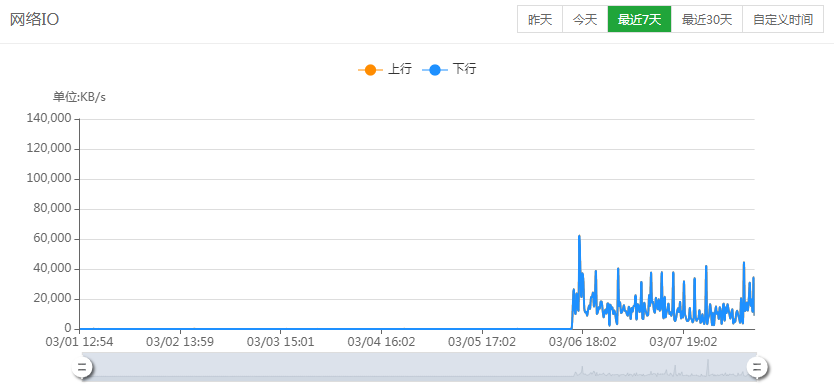

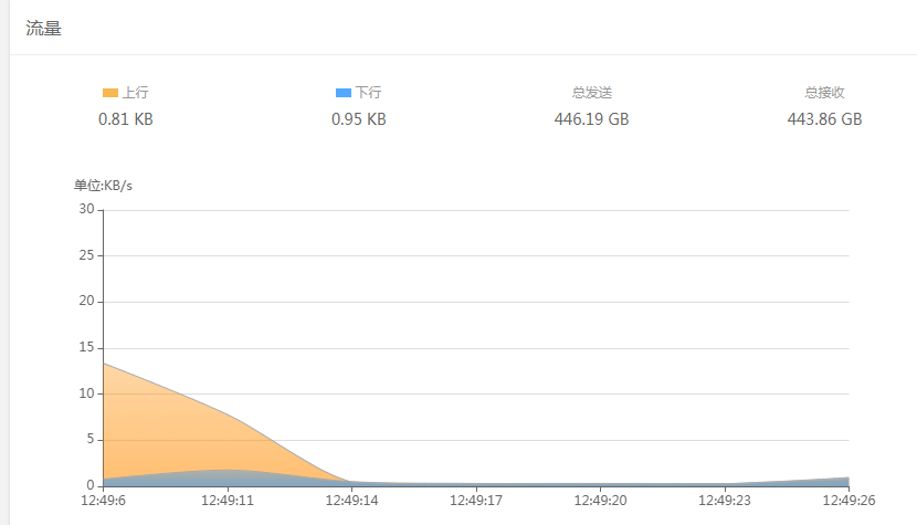

几天的时间,400多G的上下行流量,之前是好的,不知道为什么突然这么高

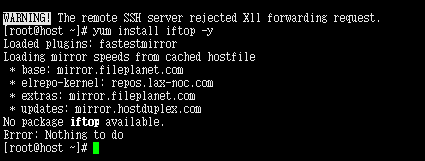

QQ截图20190308142111.png 执行第一个命令提示这个

执行第一个命令提示这个
发表于 2019-3-8 14:34:40 | 显示全部楼层

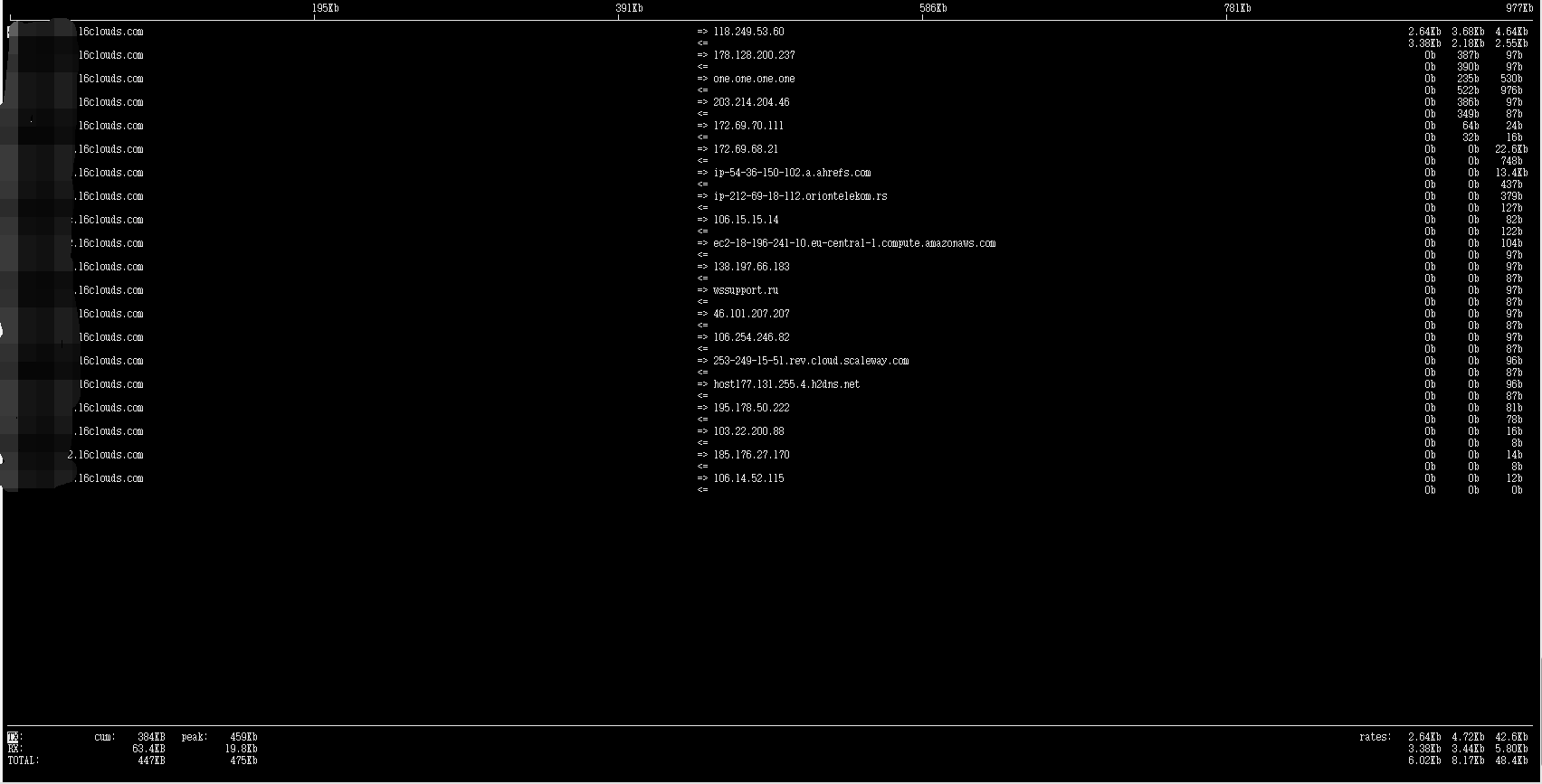

已经解决了安装iftop,但是这个看起来流量好像不大~
发表于 2019-3-8 15:04:56 | 显示全部楼层
我们就是统计iftop 命令显示的流量信息,要是这个也不准 的话  暂时想不到还有哪个软件准了。

这个就是我不确定是宝塔的面板不准,还是这个iftop不准~宝塔面板显示的流量很大!iftop看图好像不大。所以我也不知道信哪个

你看到那个  总  字了没有?  这个字很灵性。

我自己测试了,同时观察宝塔面板和iftop,同期宝塔上万K,iftop几百K。我去主机商那里看,这个月也只用了10几G,所以是不是宝塔面板统计有问题呢?

刚我特意去证实了下:我们是统计经过你网卡的所有流量。包括回环地址 127.0.0.1的访问也统计在内的。因此不只是iftop中的和外网交互的流量才统计的。
