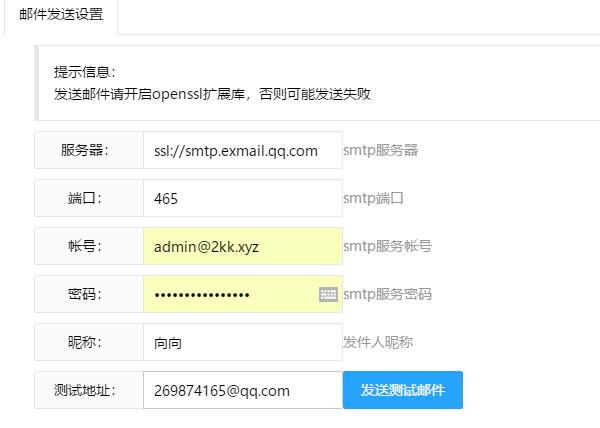

环境:
1.宝塔里安装了php 5.6,  7.2 ,7.0三个版本
2.phpinfo查看三个版本openssl扩展都是开启的
3.苹果CMS版本V10

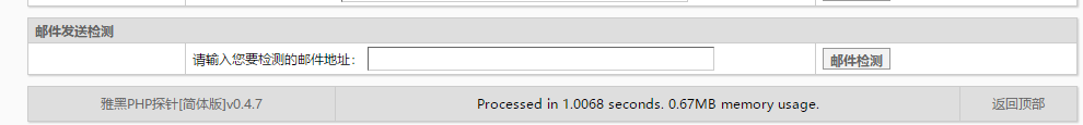

4.通过雅黑探针(改进过的,支持php7)里面的邮件发送检测可以收到邮件
5.能过苹果cms v10的 系统--短信发送配置--发送测试邮件, 失败
这里试过不加ssl://和 加,都不行
密码用的是服务密码
端口改过各种
宝塔中把服务器各种25,465,994,995,587端口等都放行了
6. 改网站的php, 7.2, 7.0都不行
请各位大佬出手帮忙!

发送不成功显示上面图片请检查是否开启相应的扩展库。
所以现在这个问题郁闷在这里了。
宝塔说默认是安装的,可是软件却找不到。
我另外一台服务器是win安装的也是宝塔,可是使用起来没有任何问题。
那么同样另外一台服务器,我最初是win系统不能发送邮件,现在换成linux系统也是不行。
所以是否自己开启openssl呢?如果自己开启网上找到很多资料说php扩展是:
编辑php.ini
vi /usr/local/php7.2/etc/php.ini
extension_dir = "/usr/local/php7.2/lib/php/extensions/no-debug-non-zts-20170718/"
extension=openssl.so
这样是不是就可以了呢?
头大。
