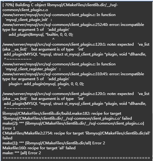

MYSQL5.1版本编译不会有问题,但是5.5以上的编译全部都是报错。这个是怎么回事?

发表于 2019-4-1 12:04:15 | 显示全部楼层
大炮运维V587 发表于 2019-4-1 10:59
您好。私信发面板信息和ssh信息给我。发完记得回复下
在你发过来的时候,我解决了这个问题。参考这个http://sophie.zarb.org/distrib/M ... 9855d22f9d/files/27
根据错误代码,修改了client_plugin.c文件
  1. int mysql_client_plugin_init()
  2. {
  3.    MYSQL mysql;
  4.    struct st_mysql_client_plugin **builtin;
  5.   va_list dummy;   //增加这一行
  6.    if (initialized)
  1. struct st_mysql_client_plugin *
  2. mysql_client_register_plugin(MYSQL *mysql,
  3.                               struct st_mysql_client_plugin *plugin)
  4. {
  6.    if (is_not_initialized(mysql, plugin->name))
  7.      return NULL;
  1. plugin= NULL;
  2.    }
  3.    else
  4.        plugin= add_plugin(mysql, plugin, 0, 0, dummy);  //修改这行最后的0为dummy
