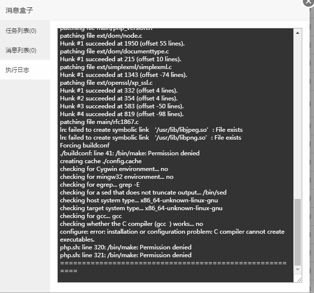

看了网上有很多都出现软件装不上的情况,编辑模式和极速模式都试了,提示安装成功,但是没安装上,各位领导在论坛回复是节点什么没连接上你们的下载节点,我们只想知道怎么解决,至于什么没连上不是最重要的,请各位领导认证对待这个问题接受大家的建议希望宝塔做的更好走的更远,谢谢
图1:安装完提示

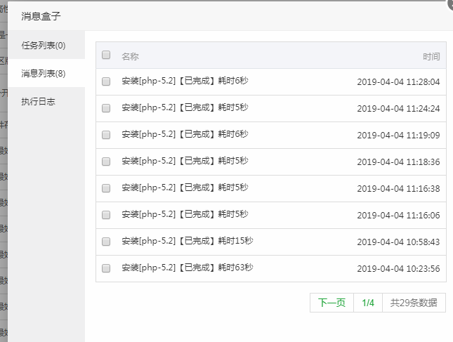

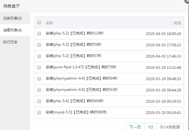

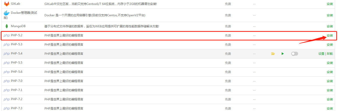

图2:安装了三遍php5.2 依然显示未安装,  提示:php5.4是手动安装的

附加一个安装完提示的日志
发表于 2019-4-4 09:40:37 | 显示全部楼层
京豫在线 发表于 2019-4-4 09:34
附加一个安装完提示的日志
这不是连接不到我们的下载节点,这是您开启了安全软件导致系统关键目录无法写入文件导致的。

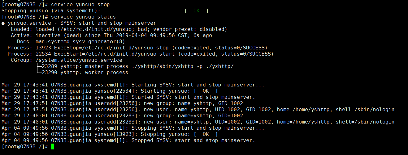

发表于 2019-4-4 09:56:56 | 显示全部楼层
防护软件一停止信如图:
停止完,安装第六遍提示如图:

发表于 2019-4-4 10:27:02 | 显示全部楼层
你只是停了云锁,你的关键目录有解除防护吗?
发表于 2019-4-4 10:27:38 | 显示全部楼层
京豫在线 发表于 2019-4-4 09:56
防护软件一停止信如图:
停止完,安装第六遍提示如图:
这一样提示是没有权限。如果关闭解决不了,就卸载云锁之后再尝试安装软件。
发表于 2019-4-4 10:33:51 | 显示全部楼层
这个问题我遇到过,停止云锁服务前,要把云锁管理面板内所有防护关闭再停止服务……否则宝塔内任何环境都无法安装、升级。

发表于 2019-4-4 11:31:30 | 显示全部楼层
宝塔卸载下图:
卸载完云锁安装的更快了
日志提示
在网上搜的:点修复面板,然后执行命令:bt restart  也测试了同样不行

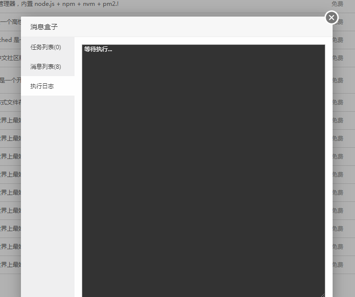

发表于 2019-4-4 11:33:04 | 显示全部楼层
大炮运维V587 发表于 2019-4-4 10:27
这一样提示是没有权限。如果关闭解决不了,就卸载云锁之后再尝试安装软件。 ...
已测试还是不行,卸载完云锁,修复宝塔面板,从启宝塔面板,都已经测试,这次连安装日志都没了
发表于 2019-4-4 11:58:18 | 显示全部楼层
删除全部安全,重启服务器,最后重启面板,然后在用编程安装,已安装成功,真不容易
