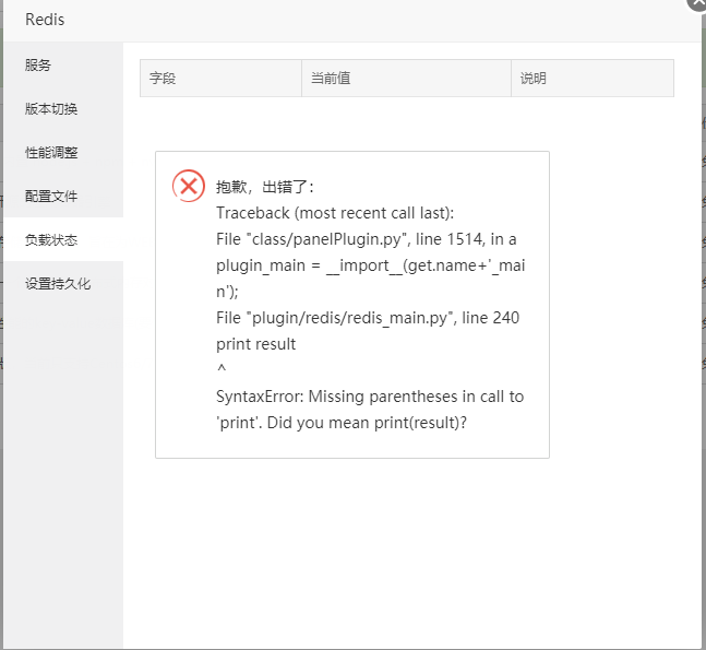

在python3版本下,redis点击配置文件负载状态和设置持久化出现错误(如下):
错误图
错误图
这个搜了一下,其实这个错误信息,是因为Python3中取消了以前Python 2中的语法,两者在打印输出的语法上有所差别,所以在Python 3下面使用之前的语法格式就会报错,错误信息已经提示你需要加上括号,字符串可以用单引号或双引号括起来。
其实就是找到/www/server/panel/plugin/redis/redis_main.py文件,打开编辑第240行,print result改成print (result)就是加一个英文双括号。然后重启下redis就可解决。

您好,感谢您的反馈,已经修复此问题。已奖励100宝塔币卸载重新安装redis即可(注意,如果有数据的话不建议卸载重新安装。)
