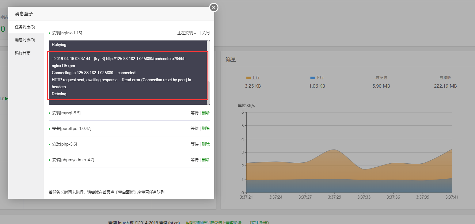

然后进宝塔,按默认的界面,安装默认的插件,可以在安装nginx,下载了220M左右后,又一直提示:
Connecting to 125.88.182.172:5880... connected.
HTTP request sent, awaiting response... Read error (Connection reset by peer) in headers.
无限的重试。
然后我无轮折腾,就是安装不上nginx,给VPS换了IP也不行。
麻烦问问,是什么原因??是宝塔的服务器有问题,还是我们自已的VPS有问题?

发表于 2019-4-16 05:18:30 | 显示全部楼层
安装nginx
--2019-04-16 05:16:36-- (try:16) htt p://125.88.1 82.172:5880/src /libiconv-1.14.tar.gz
Retrying.
无限重试
发表于 2019-4-16 09:41:15 | 显示全部楼层
您好,这是连接不到我们的下载节点,如果是海外节点的话麻烦指下host试试。
echo '103.224.251.67 download.bt.cn'  >>/etc/hosts
最新消息是被墙了。
