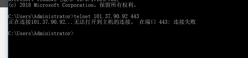

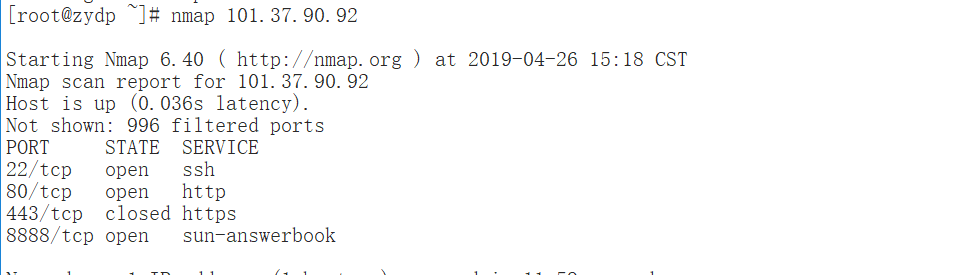

发表于 2019-4-26 15:17:40 | 显示全部楼层
sandaye 发表于 2019-4-26 14:50
又装了几次 宝塔面板,依然无法打开SSL。
您好,您在你的本机  使用 telnet 服务器ip  443 端口能通吗?我使用nmap扫描出来的是closed状态,这个和您的服务器端口有关的,不解决就算是不用宝塔或者重新安装N次   发N次帖子  您也无法使用ssl的。 nmap443.png telnet443.png
