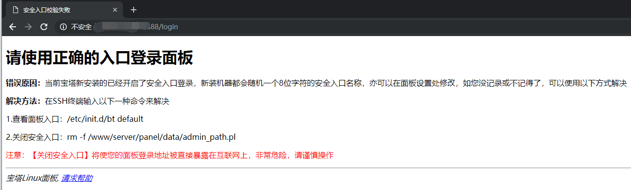

近期部分用户反馈说面板登陆url地址是正确的,但是登陆的时候出现以下提示
解决办法:
1、首先确认自己的登陆链接是否正确,如果确认无误,请再次访问面板地址,即可登录。登录面板后,在面板首页右上角,点击“修复面板”;
2、修复面板后还是出现此提示,请清理下浏览器缓存重新在浏览器上输入正确的访问链接即可。
3、或者把面板更新至最新版本即可解决。

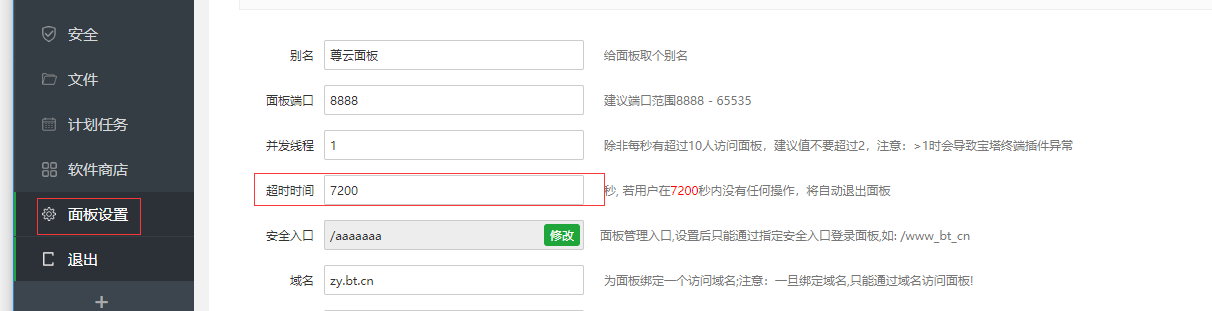

4、登陆成功后修改默认超时时间:面板首页---面板设置----超时时间  根据自己的的使用习惯进行设置合理的时间

安全入口后面的代码是系统生成的,可以修改安全入口,也可以关闭安全入口。安全入口是一种安全机制建议修改成自己方便记忆的,不建议关闭。

发表于 2019-4-28 11:31:41 | 显示全部楼层
发表于 2019-4-28 16:05:29 | 显示全部楼层
大炮运维V587 发表于 2019-4-28 11:31
您好,您把这里的时间改长点
原来如此!
不过这个逻辑怪怪的。从用户的角度上来说,打开的是正确的登陆入口,就算超时了,也应该还是在登陆入口这个页面吧。
