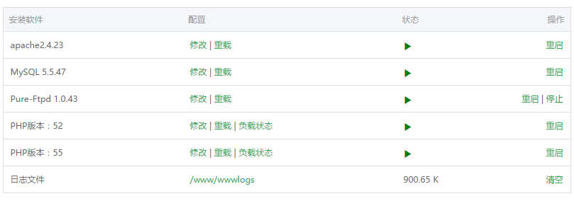

想装个5.2和5.3的 用什么命令
sh /www/server/install.sh add我用这个添加了5.2 但后台还是只有5.5啊
发表于 2016-11-22 14:09:42 | 显示全部楼层
QQ图片20161122140603.png 这里显示已经安装好了,但是添加和修改网站 只有5.5可以选 没有5.2的
发表于 2016-11-22 14:26:39 | 显示全部楼层
请用这条指令添加
  1. wget -O install.sh http://125.88.182.172:5880/src/install.sh && sh install.sh add
如果不行请进行以下操作
1.退出面板重新登录
2.Ctrl+F5 强制刷新清缓存
