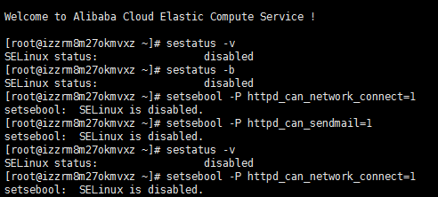

阿里云7.3 64位 使用新出的挂载工具 全新安装 中间有错
碰到同样的问题了,百度半天了也没解决。
图一
图二 ssh执行了也没解决

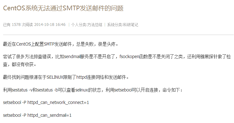

selinux 服务器默认是关闭,  用命令后也开启不了。

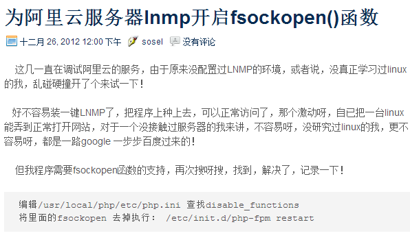

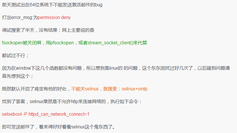

图三
找不到关闭fsockopen相关文件,5.6版的php.ini里也没找到disable_functions,上图资料是2012年的,时间比较久了,没法测试就停下来了。
上面几个百度截图供大家参考下,这个问题到底怎么解决?
