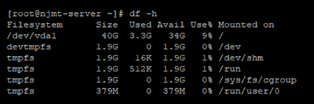

  使用 df -h 查看是否卸载成功,如果看不到 /dev/vdb1 的信息表示卸载成功。
以下为示例输出结果:

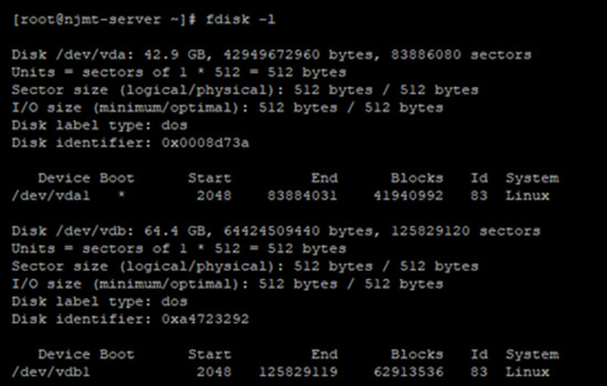

(1)运行命令 fdisk -l 罗列分区信息并记录扩容前数据盘的最终容量、起始扇区(First sector)位置

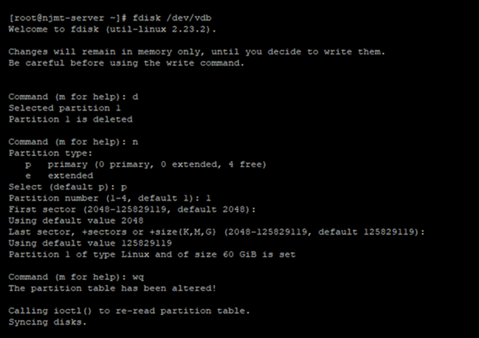

(2)运行命令 fdisk [数据盘设备名] 进入 fdisk 界面
  本示例中,命令为 fdisk /dev/vdb
  输入 d 并按回车键,删除原来的分区(删除分区不会造成数据盘内数据的丢失)
  输入 n 并按回车键,开始创建新的分区
  输入 p 并按回车键,选择创建主分区
  输入分区编号并按回车键,这里仅创建一个分区,所以输入 1
  输入第一个可用的扇区编号:为了保证数据的一致性,First sector 需要与原来的分区保持一致(在本示例中,按回车键采用默认值)
  输入最后一个扇区编号:因为这里仅创建一个分区,所以按回车键采用默认值
  输入 wq 并按回车键,开始保存之前对分区的操作
磁盘分区操作示例图:
