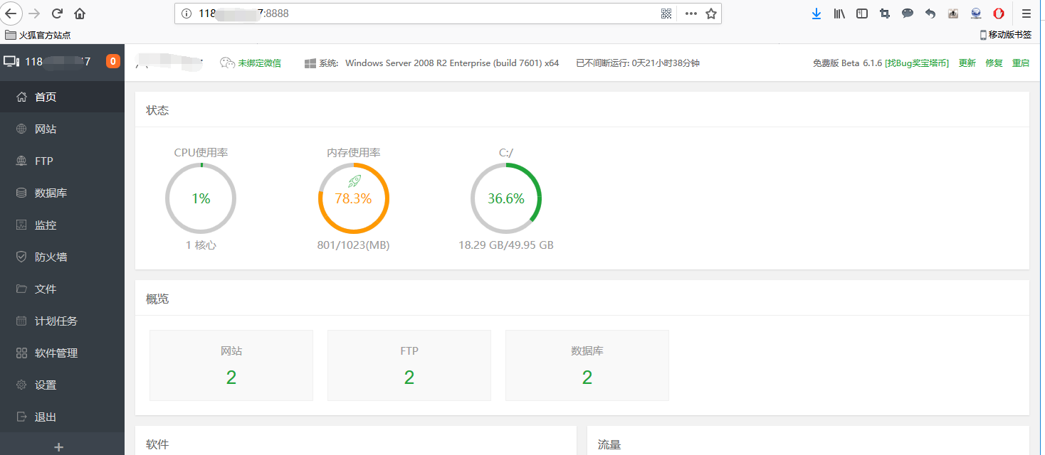

1、操作系统:WindowsServer 2008R2
2、宝塔面板版本:Windows新版6.16测试版

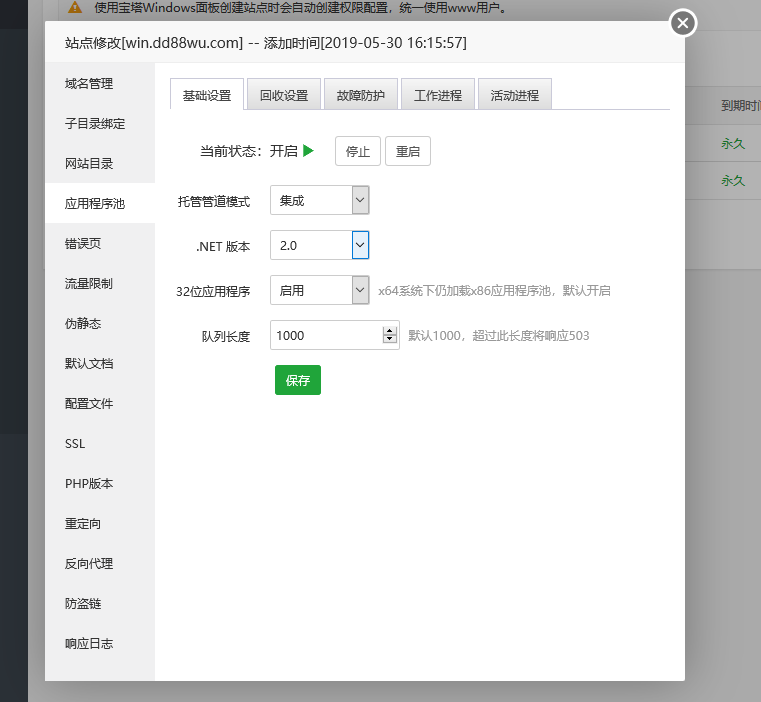

创建完网站点击应用程序池,默认设置如下:
如果您的网站并发比较高,可以自行调整下队列长度,默认是1000,同一时间内访问数量超过1000 的话会拒绝访问并返回503.

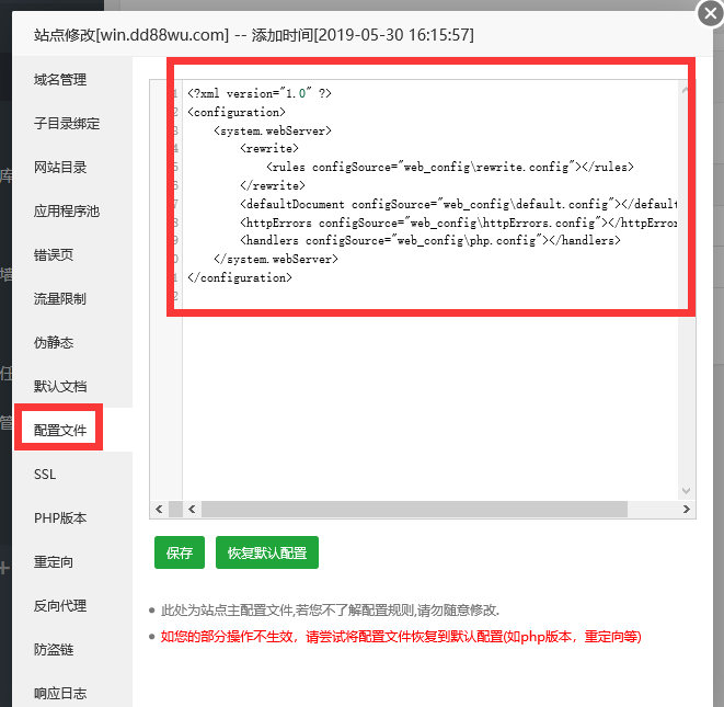

默认配置文档:
重点:默认配置文档不要修改。
如果需要添加伪静态的话可以在伪静态这里进行添加:

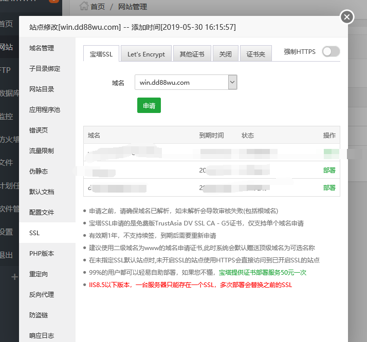

SSL证书目前我的根域名申请已经达到上限了
需要注意的是申请前一定要把根域名解析,如果不解析会导致审核失败,短时间内频繁点击申请SSL证书有可能被证书商拉黑。

回收进程池时会导致CPU一瞬间增加。100MB太小。要是访问只要多一点点点点。就会503了。你那1核 1G的没有啥可优化的必要
