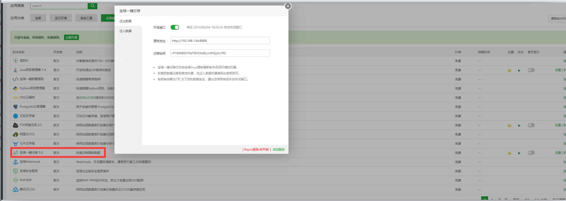

在迁出方安装一键迁移插件,位置在:软件商店-----宝塔插件-----宝塔一键迁移 5.0

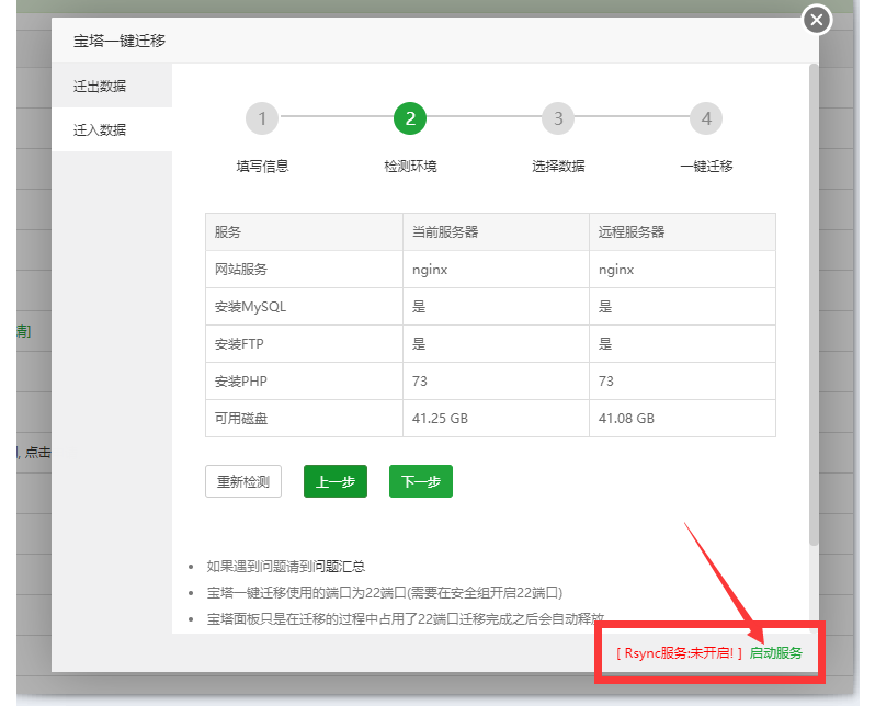

安装完成后开启接口,会显示迁出方的面板地址和迁移密钥

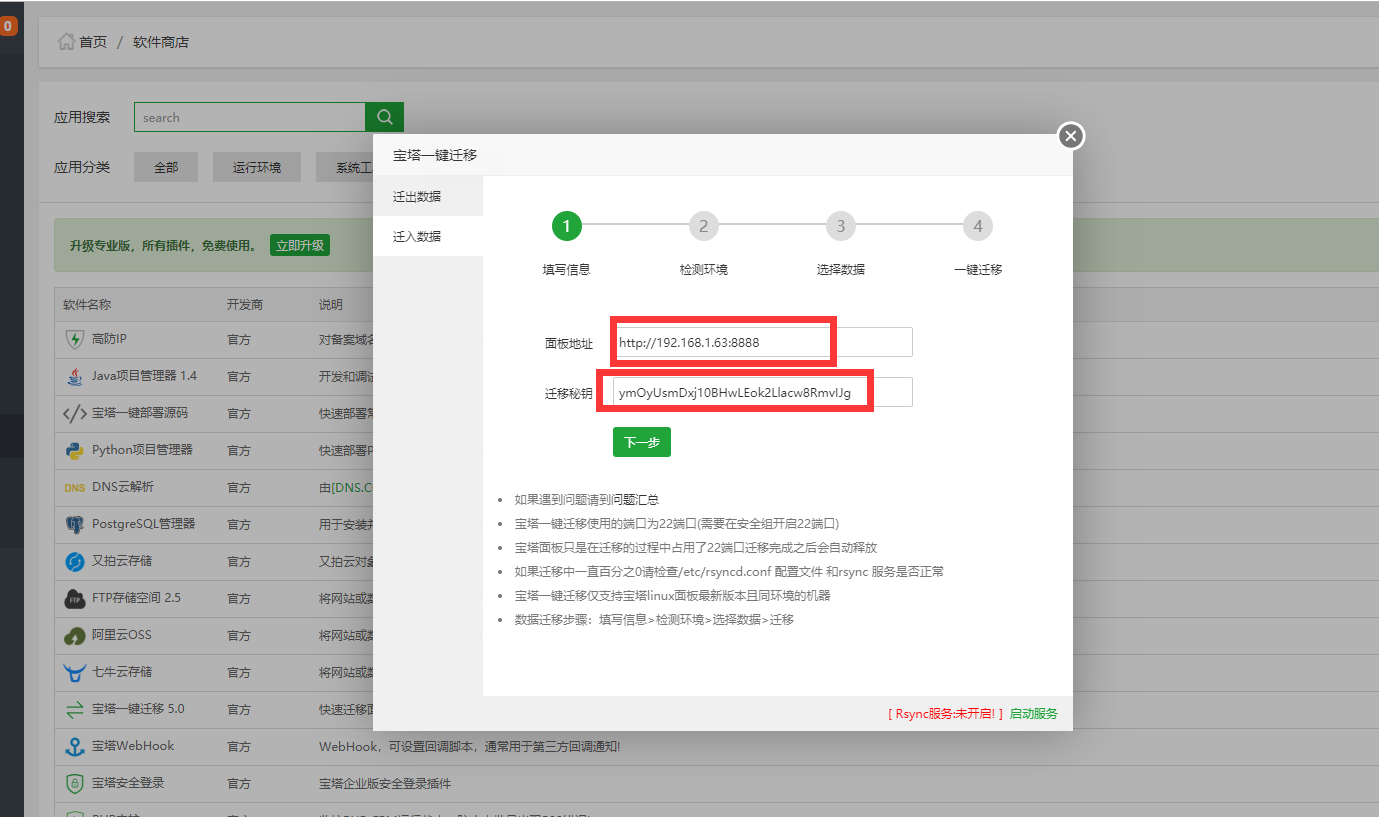

2、迁入方操作:
将迁出方的面板地址和迁移密钥填写在相应的位置:
3、点击下一步会进行环境监测,只有迁出和迁入的环境一致才能保证迁移后站点、数据库、ftp等应用正常,如果检测中缺少哪一项会有提示,并按要求在迁入服务器上安装相关服务

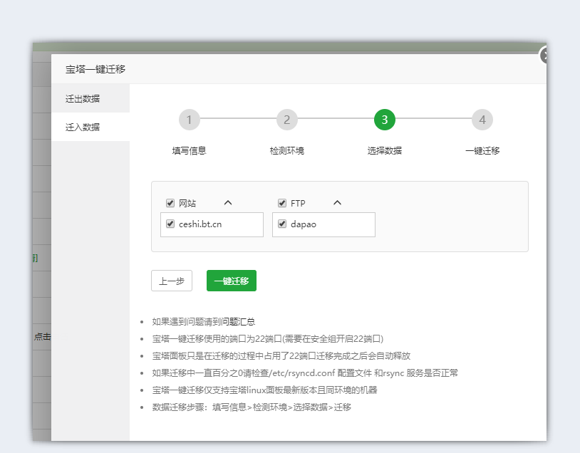

4、检测到需要迁移的信息,迁移信息为可选项,只需在网站、FTP、数据库上面勾选需要迁移的信息即可

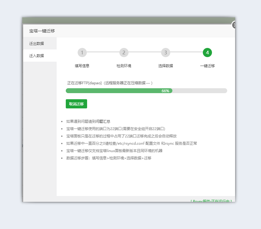

5、迁移过程

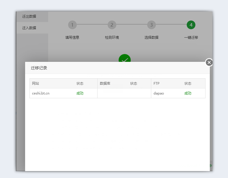

6、迁移完成
7、查看迁移信息

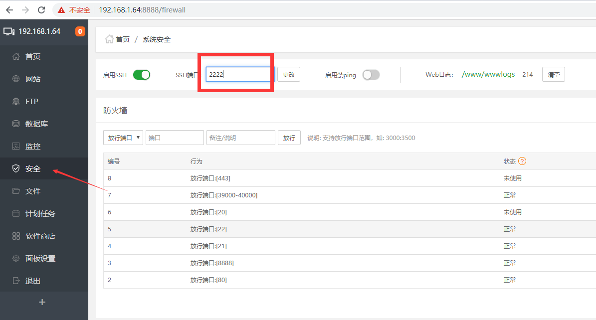

PS:注意,
1、在迁移的过程中会使用22端口,因此强烈建议您在迁移过程中更改ssh所使用的默认端口。

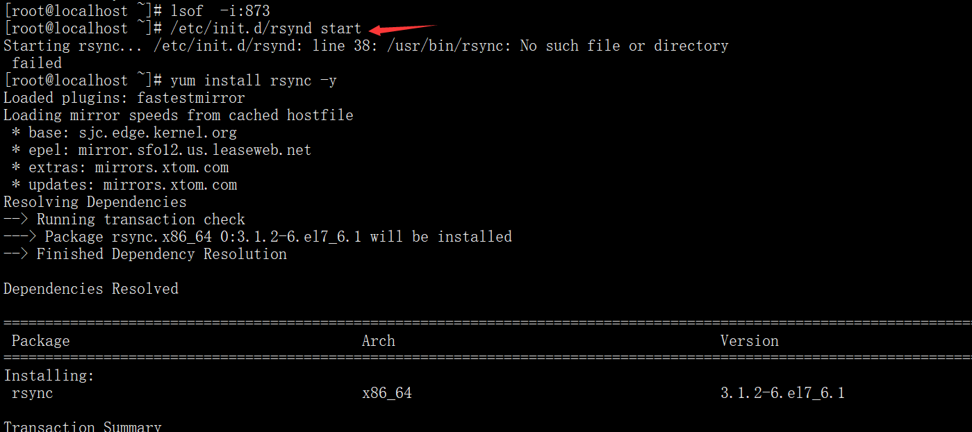

2、如果在使用过程中点击启动按钮还是无法启动rsync服务需要看下服务器上是否有安装rsync服务,操作步骤如下:
1、/etc/init.d/rsynd  start
2、yum install rsync -y
