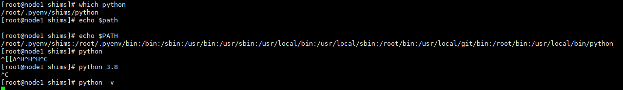

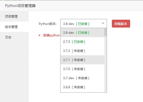

升级后直接查看不了python版本了,python -v 没一点反应,我的环境变量被自己弄乱了,py也执行不了。

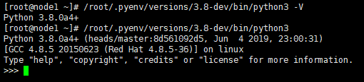

您好,python版本存放在这里,/root/.pyenv/versions/,查看版本的话  如:我用的是python3.7.2
/root/.pyenv/versions/3.7.2/bin/python3 -V
使用的话请使用绝对路径。尽量不要改变操作系统自带的python版本

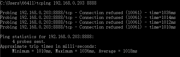

谢谢您。python可以打开用了,但又有个问题:控制面板进不去了,一直显示无法访问。我看了以前的帖子,貌似跟python版本有关,这个该怎么办呢?
