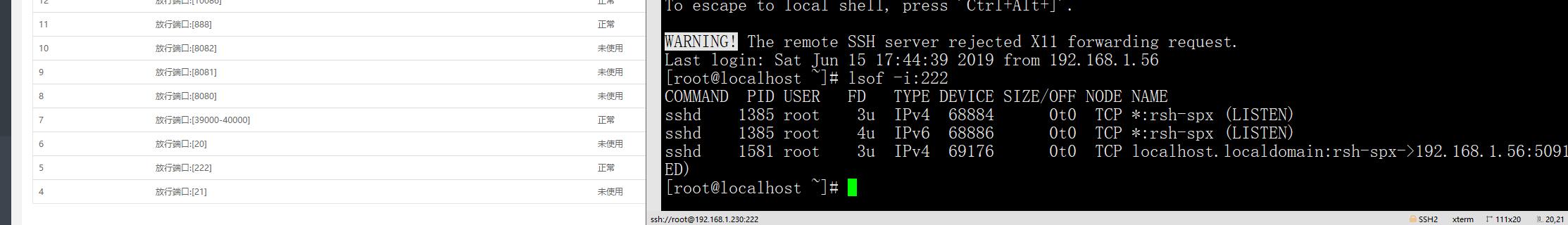

你看我的,改了默认ssh端口未222  在服务器上有监听到程序使用,状态显示是使用
