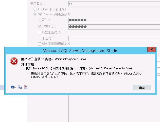

帮帮忙唉!!
没有那个用户.SA也不能登陆!!!!!!!!晕了
发表于 2022-4-8 11:26:23 | 显示全部楼层
sa账号无法登录提示什么?
发表于 2022-4-8 12:10:56 | 显示全部楼层
大炮运维V587 发表于 2022-4-8 11:26
sa账号无法登录提示什么?
提示不存在,说的那个 NT authority\system也没有,,,,大佬,,你QQ多少 ,,,,加一下,,,,,远程一下呗,谢谢

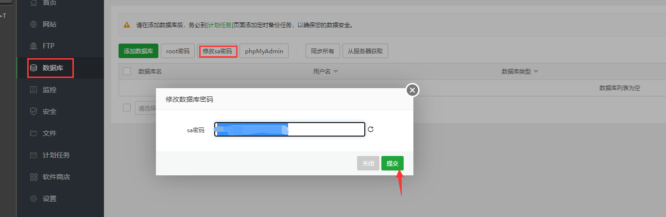

这种sa账号登录的时候提示错误代码 15151
登录到面板---数据库----修改sa密码
发表于 2022-4-8 15:39:26 | 显示全部楼层
修改sa密码就可以了
谢谢管理员.....解决问题了..太感谢了
