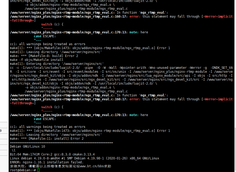

大佬啊为啥我跟着你教程来的会有这种报错啊
