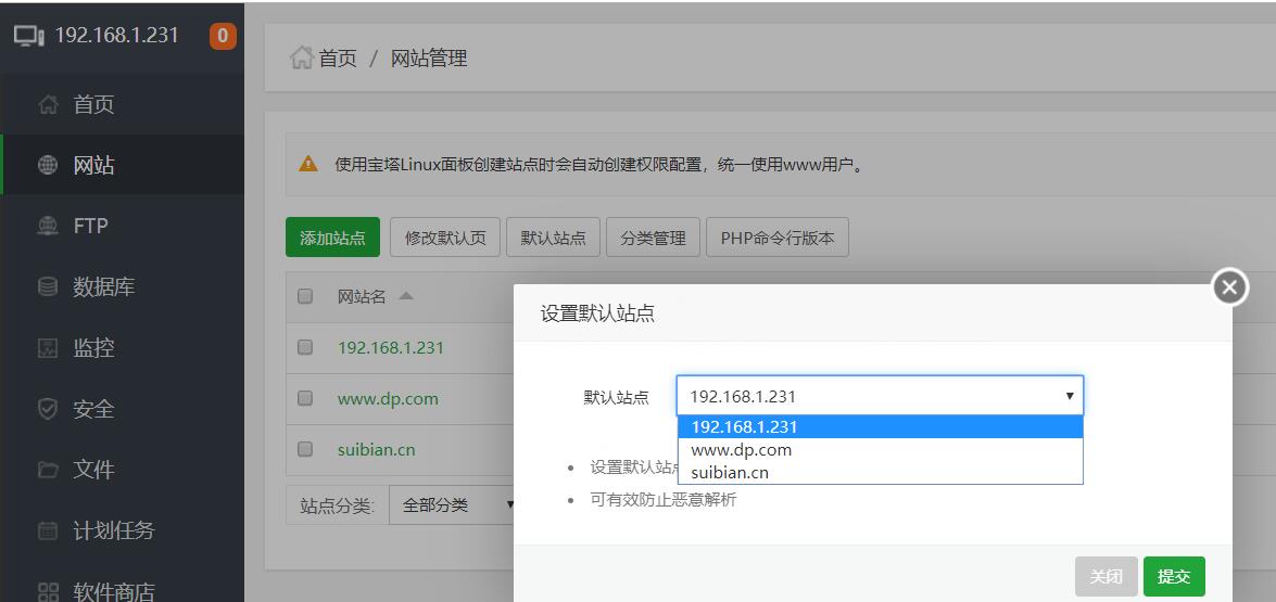

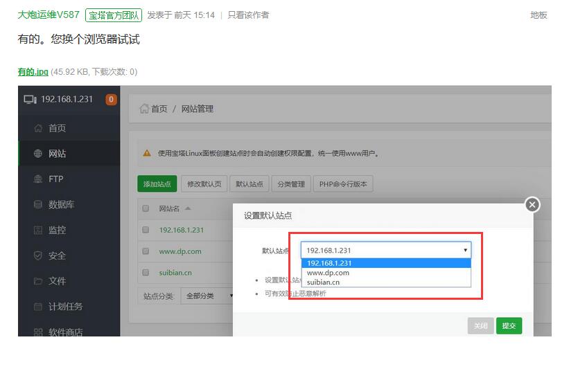

发表于 2019-6-29 15:14:44 | 显示全部楼层
有的。您换个浏览器试试
发表于 2019-6-30 11:54:35 | 显示全部楼层
大炮运维V587 发表于 2019-6-29 15:14
有的。您换个浏览器试试
不是下来没数据,是没有默认选项。 就是只要是个域名解析到IP ··· 就能直接访问,SEO 表示天塌了。。

发表于 2019-7-1 11:06:21 | 显示全部楼层
yanglin920y 发表于 2019-6-30 11:54
不是下来没数据,是没有默认选项。 就是只要是个域名解析到IP ··· 就能直接访问,SEO 表示天塌了。。 ...
默认选项自己选择,我们不知道你要默认站点到哪,无法替你进行选择,只能加个下拉选项,自主选择

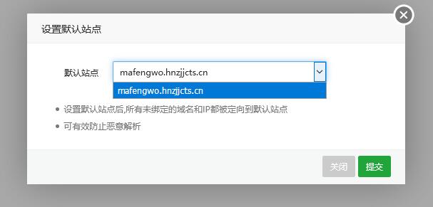

发表于 2019-7-1 12:30:34 | 显示全部楼层
大炮运维V587 发表于 2019-7-1 11:06
默认选项自己选择,我们不知道你要默认站点到哪,无法替你进行选择,只能加个下拉选项,自主选择 ...
可能我没描述清楚,我再描述一次。。。
现在的问题就是:
我现在做了一个网站,www.a.com 可以访问。
但是因为这个默认站点的问题。
只要是个人,知道我的服务器IP,随便指向一个域名过来,就能访问跟我 a.com 一样的内容。宝塔上不用绑定就可以访问。
因为默认站点 默认的就是  www.a.com
就好比你这个截图,默认站点设置里面 列出来的是   你现有的站点,但是没有一个   默认不设置的  选项。。
我上面帖子里面说的,就是 5.X的  就有一个 默认不设置的 选项。。 那么别人的域名指向过来,我服务器没绑定,他们看到的就是一个错误页面。。
如下图。
发表于 2019-7-1 17:41:26 | 显示全部楼层
新建一个空白网站,设置为默认站点,然后自己的域名,都进行绑定,这样未绑定的域名就会被导向空白网站,而自己的域名则正常访问。

发表于 2019-7-2 18:19:00 | 显示全部楼层
您好,将在下一版本修正此问题
