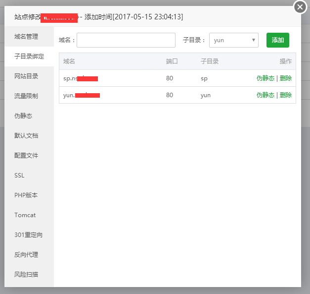

求解在主站点里面绑定一个二级域名,请问一下这个二级域名怎么配置SSL
下图显示没有配置SSL的选项,只有一个为静态的选项,请问一下要怎么才能做到子目录绑定域名也能使用ssl的方式访问

哥哥 我说的是 子目录绑定,里面填写一个域名帮东某个目录
比如我的网站主页地址是 www.123.com  比如网站里面有一个oppo我目录
我访问通过www.123.com/oppo 这样可以访问这个网站,可以正常SSL访问
我通过子目录绑定的功能绑定主站里面oppo这个文件夹达到用二级域名访问的目的
比如绑定的二级域名绑定的是这个 xx.123.com 访问里面的内容,但是这样这个二级域名是同样可以访问的 但是没有SSL

发表于 2017-9-4 15:25:43 | 显示全部楼层
同求子目录怎么独立绑定独立SSL?
