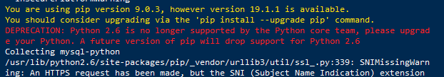

【已回应】面板安装报错
发表在 Linux面板2019-7-15 09:10 [复制链接] 6 1288
提示这些系统centos6.8
发表于 2019-7-15 10:40:47 | 显示全部楼层
这些提示是python的提示,不是报错。意思是说不再支持python2.6版本,要升级(这不是宝塔的提示,是python官方的提示),如果只有CentOS6这个版本的操作系统的话,系统默认的就是这个版本。

对面板有有影响吗?需不需要升级

没有影响。

新安装的话我们推荐使用CentOS7 的操作系统进行安装。您要是可以更换操作系统的话可以尝试换成CentOS7 版本的,然后使用最新版本的面板安装命令进行安装
