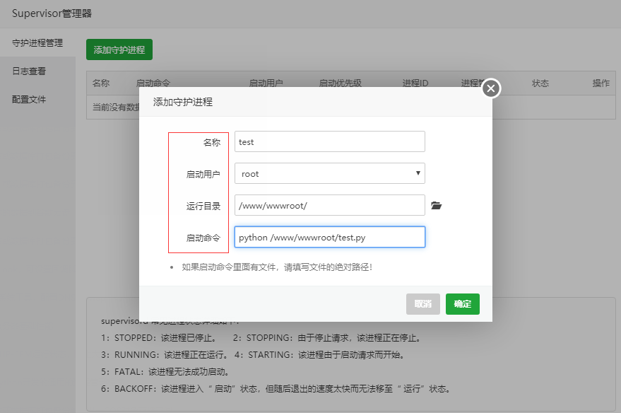

一、总体介绍                                 安装好进程管理器插件后,进入界面。
        如上图所示,有三大功能模块,分别是:守护进程管理、日志查看、配置文件。
二、守护进程管理
        这里显示的是所有管理的守护进程,可以进行:添加守护进程、删除守护进程、修改守护进程、开启停止与重启守护进程等。
        添加守护进程的参数简介:
               1.名称:用户自己定义的名称,不过最好与要添加的守护进程有关系,做到望文知意,方便管理。
               2.启动用户:设置启动该程序的用户。
               3.运行目录:当前守护进程运行的环境目录。
               4.启动命令:即运行这条守护进程的命令,例如上图所示:python /www/wwwroot/test.py。
        修改守护进程的参数简介:
               1.名称不能修改,可以修改启动用户与启动优先级。
               2.启动优先级的值越低,越早启动,越晚关闭。默认999。
