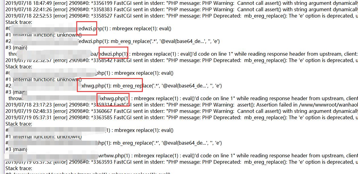

用的 tp5.1 根目录不知道怎么就多了一堆的php文件,,然后打开看.就是用用的这2个函数,释放了.,脚步,把我的,的首页全部跳转到钓鱼网站了.,,一开始没发现这个问题,只是简单的清除了.html JS.但是没过多久没出来了.,清除了这些奇怪的PHP文件,就没事了.,,
系统日志有一些报错记录
发表于 2019-7-22 18:11:12 | 显示全部楼层
部分日志
部分日志
