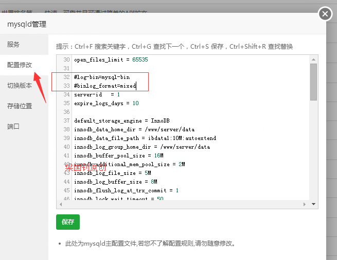

1.安装好宝塔 Linux 面板之后,首先要禁止MYSQL生成各种日志文件。
这个日志文件可以一天内生成十几二十多G,可能与本人操作有关,终于在网上找到了禁止生成日志的方法:

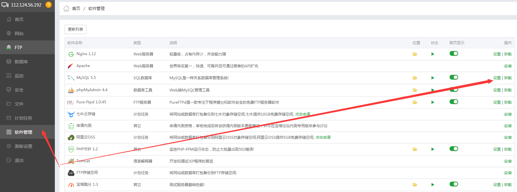

登录 宝塔 Linux 面板 后台>软件管理>MySQL 5.5 右侧“设置”>配置修改>注释掉32,33行(主要是前面加#)如下
#log-bin=mysql-bin
#binlog_format=mixed

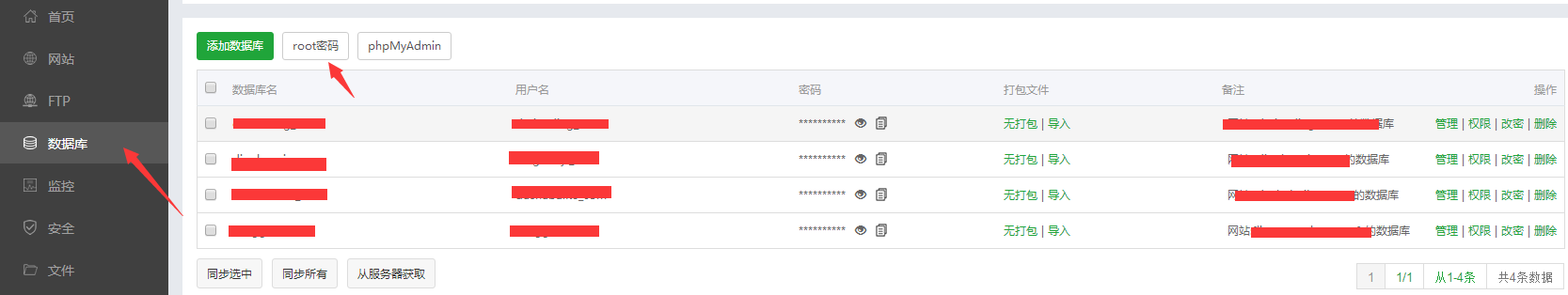

2.宝塔 Linux 面板,上传了数据库之后,导入不了!
这个问题困扰了博主重复安装多次的主要原因,因为博主一个网站有300M+大小的MYSQLS数据库,而phpMyadmin 上传限制为50M。
后来尝试一下修改数据库root密码,就可以顺利导入了。

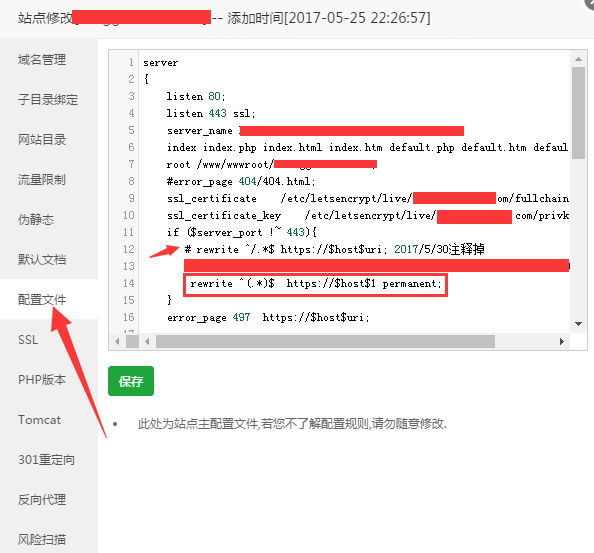

4.如何全站301到https
博主选择的宝塔面板是Nginx环境,再开通了SSL之后,发现已经全站链接跳转到了https ,经过测试,是302临时跳转,如果全站做301跳转呢?
方法:宝塔面板后台>网站>选择一个网站 点击右侧“设置”>弹出对话框,点击左侧“配置文件”>在12行代码前加#注释掉,然后再其下面加上:rewrite ^(.*)$ https://$host$1 permanent;>保存成功。

已经生成的mysql日志怎么删除呢,安装半小时   2个G
发表于 2017-6-9 18:49:51 | 显示全部楼层
宝塔后台>左侧“文件”>找到路径下"根目录>www>server>data” 找到mysql-bin.XXX 删掉就可以了
发表于 2017-6-9 19:19:05 | 显示全部楼层
用了那个301规则代码,还是不行呢?博主看一下www.ainiseo.com 谢谢
发表于 2017-6-9 19:20:21 | 显示全部楼层
还有一个问题,主站开启了ssl,子域名也出现了ssl,我想只允许主网站实现SSL,子域名不需要。(host.ainiseo.com )懂的朋友可以瞅瞅。
发表于 2017-6-9 19:34:08 | 显示全部楼层
可以了!只是https 是灰色
