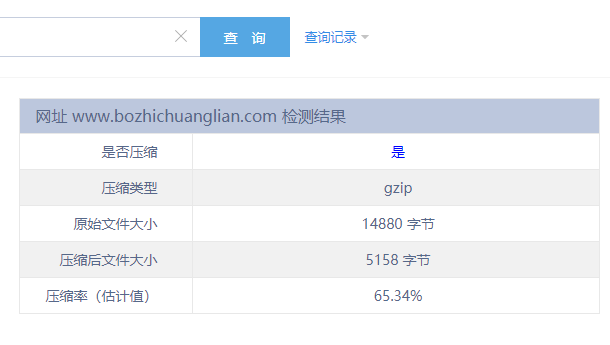

同一个服务器 。同一个宝塔面板
为什么有的网站gzip显示开启
有的显示未开启。
见附件

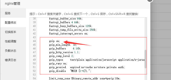

发表于 2019-8-6 13:55:05 | 显示全部楼层
附件是Nginx的配置

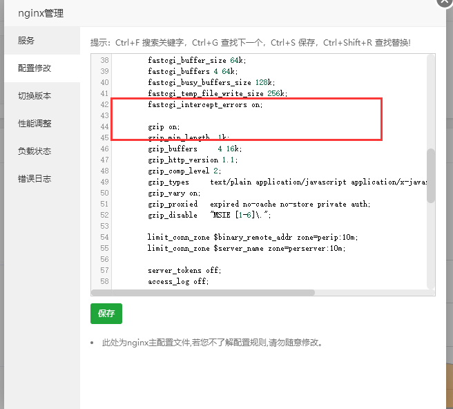

发表于 2019-8-6 15:49:10 | 显示全部楼层
Micropoint 发表于 2019-8-6 15:09
重启了 也修复了  还是这样的
看一下没有gzip的那个配置文件有没有这些

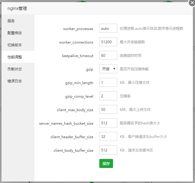

发表于 2019-8-6 19:14:29 | 显示全部楼层
这个功能已经开启了,见附件

发表于 2019-8-10 11:27:27 | 显示全部楼层
页面字节数小于1K 所以没有进行gzip压缩
