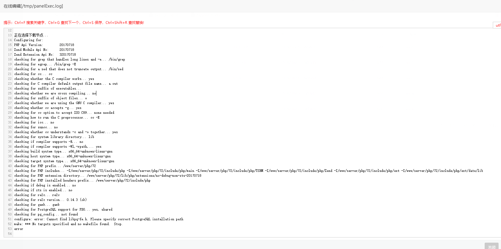

点击安装后 显示3s完成, 但实际没有装上
发表于 2019-8-7 15:09:42 | 显示全部楼层
这是日志

发表于 2020-9-10 08:44:05 | 显示全部楼层
今天也碰到这个问题了。希望后来者碰到这个问题可以试试以下办法:
1、dnf install postgresql-devel(Centos8)yum install postgresql-devel(Centos7)#解决Cannot find libpq-fe.h.
2、ln -s /usr/pgsql-12/bin/pg_config /usr/bin/pg_config #解决pg_config... not found,其中/usr/pgsql-12为你的pgsql安装目录
