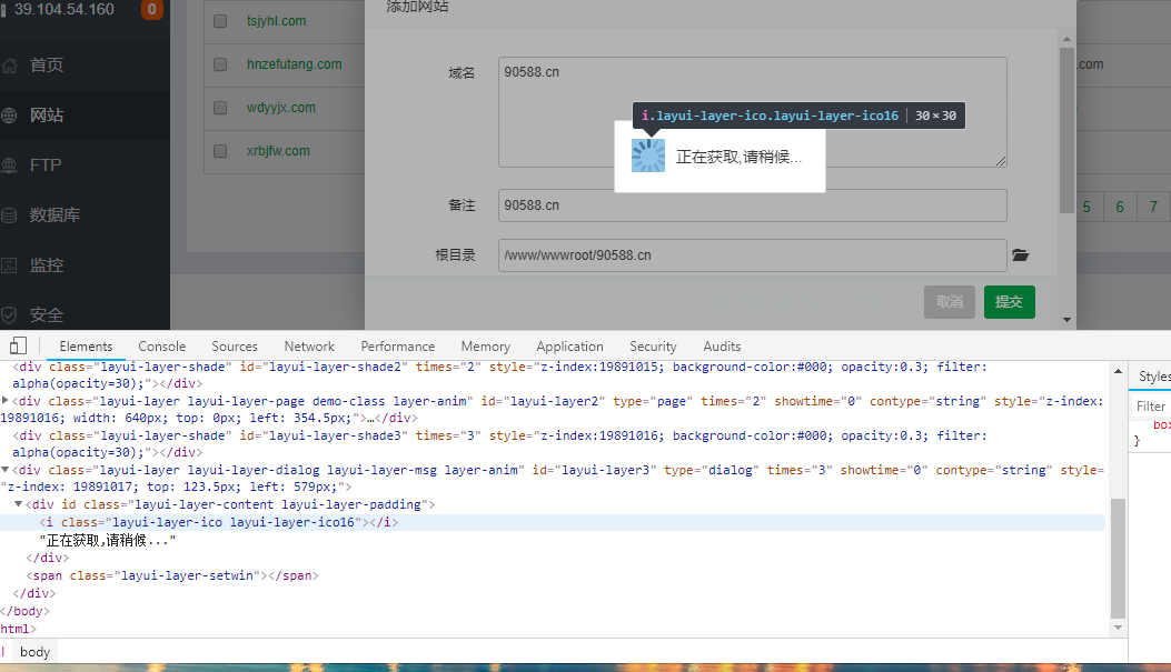

您好,Liunx5.9 现在不能删除和添加站点 ,可以单独添加和删除FTP和数据库,请问这个如何解决。谢谢。

发表于 2019-8-8 10:30:21 | 显示全部楼层
添加时一直这个,半天没反映,刷新后什么也没有生成。
发表于 2019-8-8 10:36:09 | 显示全部楼层
F12看看返回信息

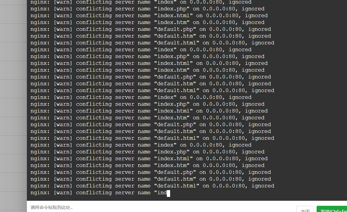

发表于 2019-8-8 14:47:30 | 显示全部楼层
Harmini 发表于 2019-8-8 13:07
已经升级到6.9.8,问题还没有得到解决,也不知道什么地方有问题了
查看日志,重复绑定了server name 造成的,自己查配置文件哪里有重复绑定的
发表于 2019-8-8 19:18:24 | 显示全部楼层
谢花郎 发表于 2019-8-8 14:47
查看日志,重复绑定了server name 造成的,自己查配置文件哪里有重复绑定的 ...
非常感谢。问题解决了,谢谢
