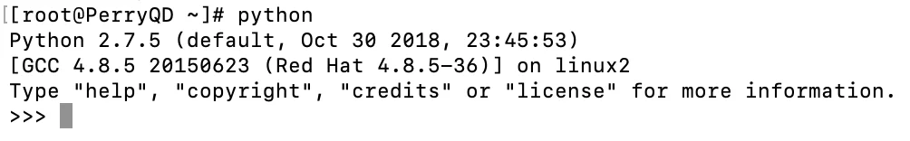

需要把/usr/bin/python这个路径的python修改回之前的版本才能正常启动宝塔
发表于 2019-8-12 14:44:18 | 显示全部楼层
要python修改回之前的版本
发表于 2019-8-12 16:37:01 | 显示全部楼层
已经重新安装了原来的python版本,还是不行呢

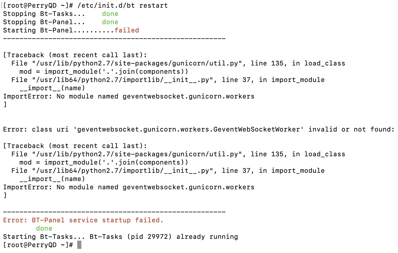

发表于 2019-8-12 17:19:14 | 显示全部楼层
需要更改配置文件修改为现在的路径和版本

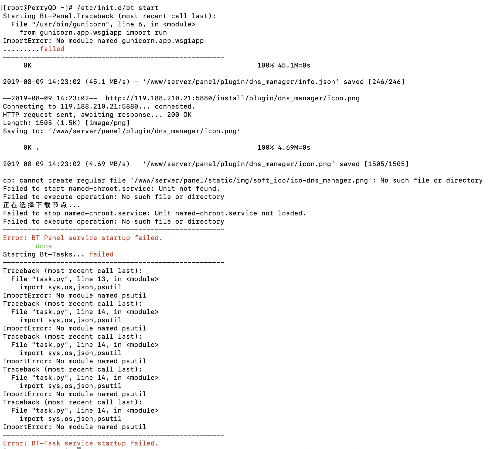

发表于 2019-8-12 17:30:20 | 显示全部楼层
18收藏网 发表于 2019-8-12 17:19
需要更改配置文件修改为现在的路径和版本
已经修改过了,执行了pip install gunicorn ,又出现如下问题:
发表于 2019-8-12 17:42:25 | 显示全部楼层
已经解决了,我选择了重装面板。这里是6.X的面板命令:
yum install -y wget && wget -O install.sh download.bt.cn/install/install_6.0.sh && bash install.sh
因为面板环境都已经配置好,所以这个安装命令只是重新安装了面板,不会影响网站数据。
安装好之后,所有的web环境都不会改变,不过面板登录密码会被重置。
