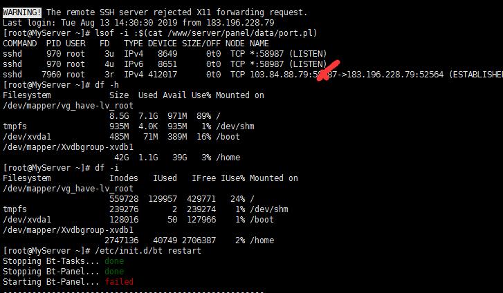

linux系统宝塔面板启动失败  正常用了一段时间了 突然就登录不上不了  显示连接以重置
注端口没有被占用
发表于 2019-8-13 14:21:00 | 显示全部楼层
ssh内执行重启一下面板,看看返回信息。

发表于 2019-8-13 14:27:05 | 显示全部楼层
/etc/init.d/bt restart
发表于 2019-8-13 14:32:52 | 显示全部楼层
重启完这样还是不行呢
发表于 2019-8-13 14:43:08 | 显示全部楼层
ssh输入BT 选16修复下面板试试

发表于 2019-8-13 15:28:52 | 显示全部楼层
dashanzhuxi 发表于 2019-8-13 14:48
是不是我输入的不对?
ssh执行一下命令,看一下磁盘是不是满了
df -h      df -i    都执行一下
发表于 2019-8-13 15:49:05 | 显示全部楼层
dashanzhuxi 发表于 2019-8-13 14:32
重启完这样还是不行呢
执行这条命令看看
  1. lsof -i :$(cat /www/server/panel/data/port.pl)
看起来像是面板端口被占用了

发表于 2019-8-14 16:02:29 | 显示全部楼层
运行完命令这样
发表于 2019-8-14 17:39:24 | 显示全部楼层
面板端口被你自己的ssh端口占用了 给面板改个端口
