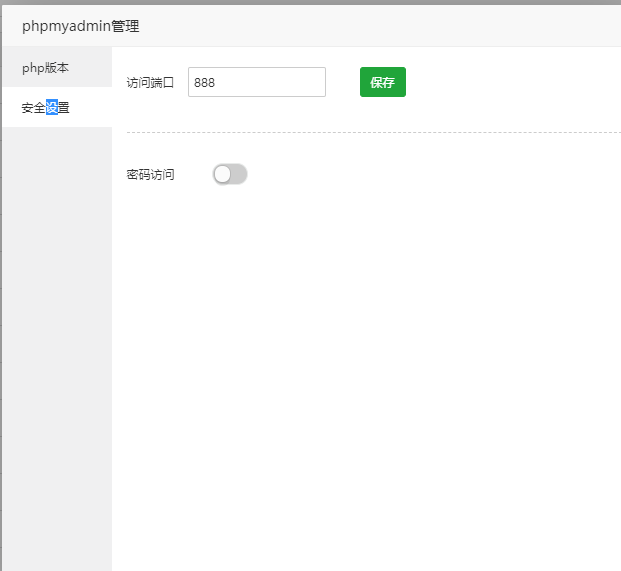

怎么回事呀,刚刚那个搞好之后数据库都是显示这样的了

查看数据库端口是888端口,phpmyadmin也是888端口。端口重复了,已帮您将数据库端口修改回原来的默认3306,出现乱码你重新试试设置一下编码看看

那个是我改过去的,是服务器里面端口设置错了所致,我已经搞好了,并且已经可以登录了
