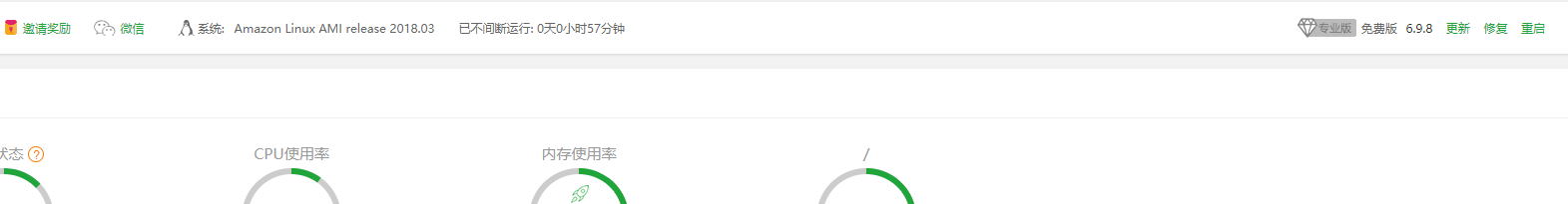

发表于 2019-8-24 11:15:10 | 显示全部楼层
你的面板是正式版么,截图看看版本。
发表于 2019-8-24 11:18:42 | 显示全部楼层
谢花郎 发表于 2019-8-24 11:15
你的面板是正式版么,截图看看版本。
bt.png 修复了还是不行,老大,能发你宝塔账号看看吗?

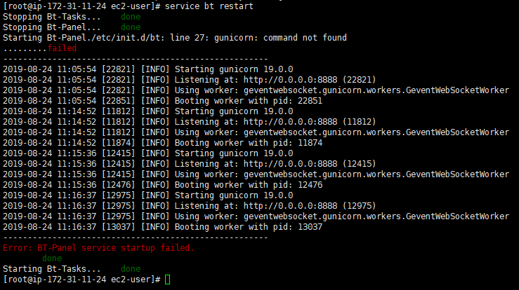

发表于 2019-8-24 11:21:58 | 显示全部楼层
是不是跟这个有关系,宝塔服务启动不起来,service bt restart 这个命令执行不了
发表于 2019-8-24 11:23:27 | 显示全部楼层
但是 bt restart 这个命令却可以

ssh内执行下面命令,安装一下这个gunicorn后再试试。我的面板是最新测试版的
pip install gunicorn==19.0
发表于 2019-8-24 11:34:27 | 显示全部楼层
安装的时候提示这个。。。
发表于 2019-8-24 11:40:04 | 显示全部楼层
西北武曲星 发表于 2019-8-24 11:34
安装的时候提示这个。。。
这个不用管,是python的提示。现在能不能service bt restart看看
发表于 2019-8-24 11:41:57 | 显示全部楼层
用不了,还是报错的
发表于 2019-8-24 11:43:30 | 显示全部楼层
报这个。。。
发表于 2019-8-24 11:52:53 | 显示全部楼层
我都想重装面板了。。。。。
