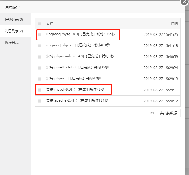

宝塔里面的软件第一次安装时间都挺快的,但是升级所花费时间,甚至是第一次安装时间的几倍到几十倍那么久,像诸如nginx、php、mysql,尤其是mysql8,第一次安装也就1分多钟,升级差不多花了一个多小时,有些服务器甚至要花几个小时。这个是什么原因?这个问题是否可以改进啊?

不是说下载下来就可以了,还要进行编译安装,这个比较耗时间
发表于 2019-9-1 23:47:27 | 显示全部楼层
你第一次安装选择的是快速安装,后面升级的时候是强制的编译安装,所以肯定会慢点,如果你第一次安装就是选择的编译安装,那么你会发现第一次安装的时候也会很慢的。。。
