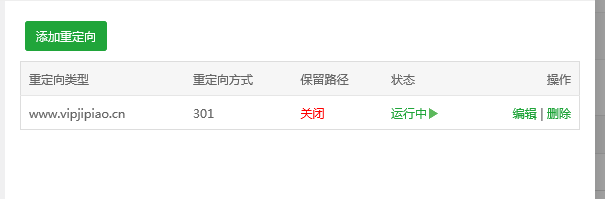

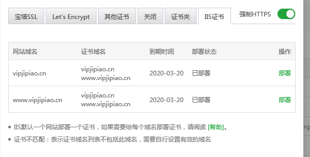

宝塔我安装的是WINS版本,新建一个主机绑定SSL证书后,域名不能正常跳转至 https这种形式
麻烦帮忙查看,多谢!

因为不能发带有连接形式,所以我传了个图片,麻烦帮忙看下

我尝试了这两个方法都没解决好
1、在域名解析的地方做301跳转,阿里云好像没提供这个功能
2、使用宝塔,开启301功能,关闭强制HTTPS,这个跳转是可以了,但是这样网站就打不开了
你所说的这种方法具体是如何操作的呢?
感谢
