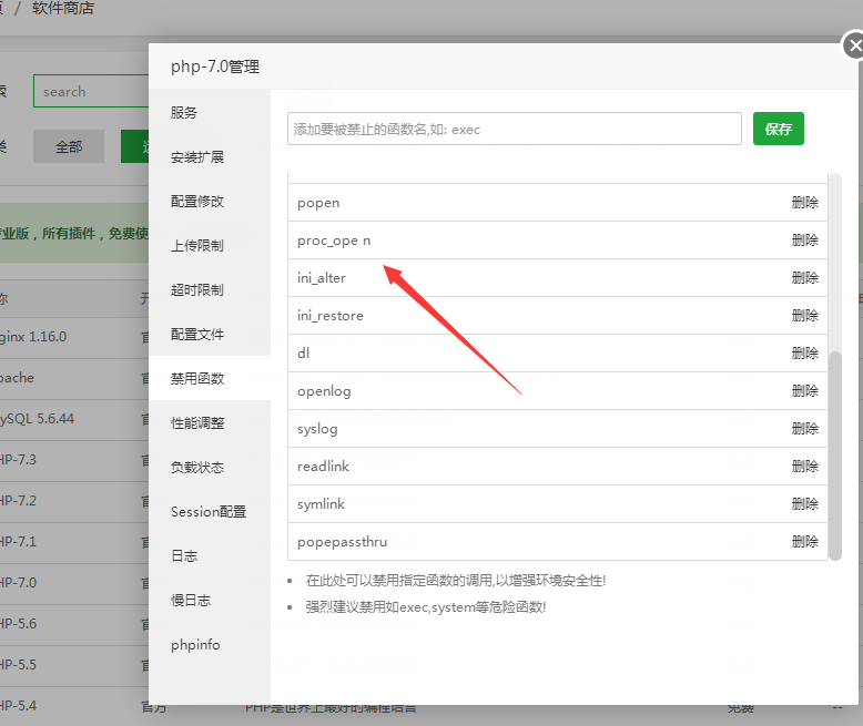

php7.0禁用函数列表中的默认禁用函数名错误。proc_ope n
这个函数中间多了一个空格。造成proc_open这个函数依然可以使用。
面板版本6.9.8
升级6.9.9后问题依然存在
另外,测试了7.0和7.3,只有7.0有这个问题,7.3没有。

您好,我特意重新安装了下新版本和php7.0,极速和编译安装都没有发现是空格
发表于 2019-9-5 09:48:57 | 显示全部楼层
您是从5.x升级上来的版本么?5.9升级上来的版本要卸载重新安装下php就可以了。感谢您的反馈,该问题之前已经修复过了。
发表于 2019-9-5 15:12:05 | 显示全部楼层
大炮运维V587 发表于 2019-9-5 09:48
您是从5.x升级上来的版本么?5.9升级上来的版本要卸载重新安装下php就可以了。感谢您的反馈,该问题之前已 ...
不是5.x升级。
是最近几天新安装的。
你们再检查一下?
一个服务器是9月3号安装的。
另外一个是8月25号安装的。
这两个装的php7.0都这样
发表于 2019-9-5 15:21:20 | 显示全部楼层
刚才卸载重装了一下,没有这个问题
上海的服务器和香港的服务器都试了下,没问题了、
