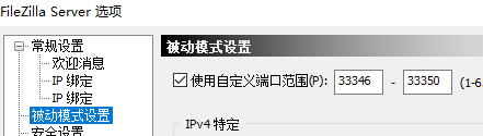

ftp服务端 设置如下  没有公网IP 动态解析的   FXPFTP 可以正常连接
端口修改为   33340              限制连接端口为33346-33350       使用域名连接

发表于 2019-9-6 16:47:21 | 显示全部楼层
ftp 服务器设置
