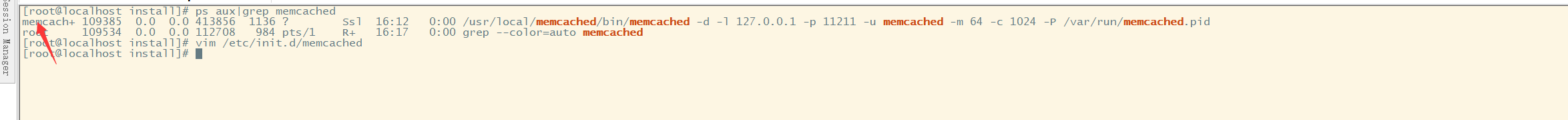

我把截图中 USER=root   修改为 USER=memcached
阿里云不报错了   但是宝塔 报  memcached 没有启动  导致 防火墙无法打开   不过看着  memcached 工作正常
怎么破哦   怎么才能启动 进入防火墙设置
