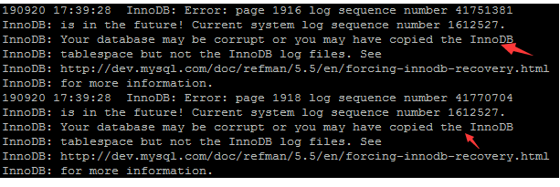

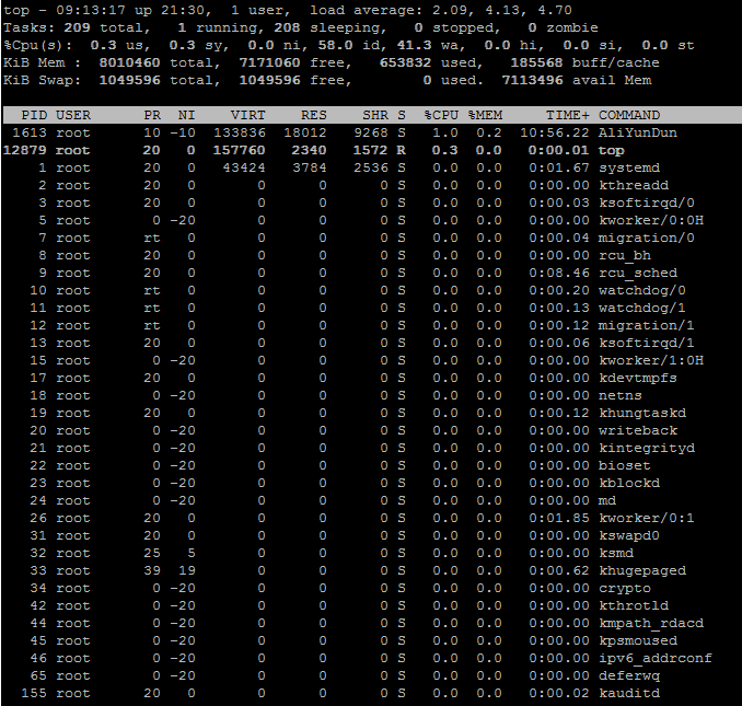

服务器里面有几个小网站,今天早上突然有的不能访问,但有的可以,然后面板也卡登录,我就去后台重启了服务器,然后面板直接不能访问,网站也打不开,我就按照论坛说的方式,修复了面板,没过多久面板可以进了,但是很卡,CPU和内存占用很小,但是负载都是在100%状态。然后数据库无法连接,我又看了论坛方式,删除了什么文件,也重启了数据库,后面到下午左右又启动好了,但是负载一直居高不下,网站还是有的可以访问,有的不行很卡。现在数据库提示错误为
基本全是这个提示,希望哪个大侠能帮帮忙
1.数据库的错误提示怎么处理
2.处理好了数据库,这个负载会不会也降下去,他们之间有没有关系?

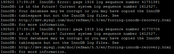

发表于 2019-9-21 09:16:06 | 显示全部楼层
给各位参考下
发表于 2019-9-21 09:22:16 | 显示全部楼层
您好,查看您截图中给的mysql日志中,你的数据库又可能已经损坏了。不太确定你这个负载是不是数据库引起的。

发表于 2019-9-21 10:09:08 | 显示全部楼层
njbaota 发表于 2019-9-21 09:28
但是数据库可以访问的,网站也可以访问,但就是很卡,负载一直很高,可有办法,比如我把数据库备份下来, ...
您好,这个是innodb数据损坏,不确定备份下来的数据会不会有影响。这个您可以找数据库这块的技术人员查看一下。您贴出来的top中查看是没有高负载的情况,可以联系服务器运营商帮您查看一下带宽的使用情况。
