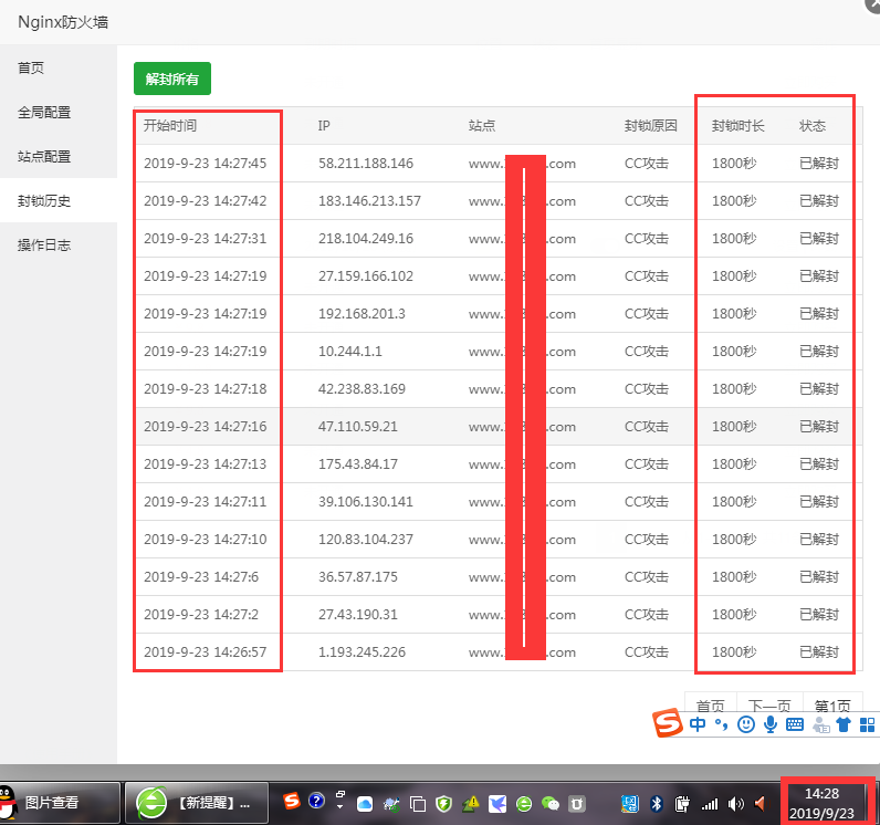

【已回应】宝塔防火墙开启CC防御封禁IP,为啥时间没到就...
发表在 Linux面板2019-9-23 14:30 [复制链接] 15 4978

发表于 2019-9-23 15:12:58 | 显示全部楼层
谢花郎 发表于 2019-9-23 15:06
您好,您是有重启过nginx吗?重启过后会导致IP解封的。
看封锁历史,很多次点进去看都是显示已解封的

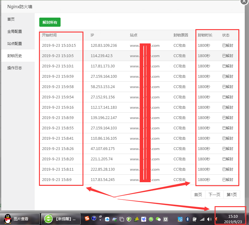

发表于 2019-9-23 15:13:41 | 显示全部楼层
你看我帖子后面一个图片,刚截图的,也是显示已解封的

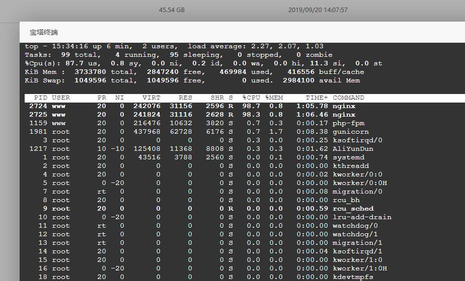

发表于 2019-9-23 15:36:28 | 显示全部楼层
您好,查看您系统nginx服务导致CPU负载高,nginx直接处理不过来,NGinx 自动释放了那些缓存。然后显示有问题

您好,查看您系统nginx服务导致CPU负载高,nginx直接处理不过来,NGinx 自动释放了那些缓存。然后显示有 ...
那这样这个防御CC封禁IP一解封,带宽里面就飙升了,然后网站就又挂了。就会出现一会能访问一会不能访问的情况。带宽波动也是上下起伏;能否这些ip封禁一直保持着
发表于 2019-9-23 15:50:20 | 显示全部楼层
宝塔用户_ufmapg 发表于 2019-9-23 15:44
那这样这个防御CC封禁IP一解封,带宽里面就飙升了,然后网站就又挂了。就会出现一会能访问一会不能访问的 ...
尝试在服务器内屏蔽一下或者让服务器运营商能不能给你在硬件防火墙上个CC策略。
