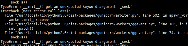

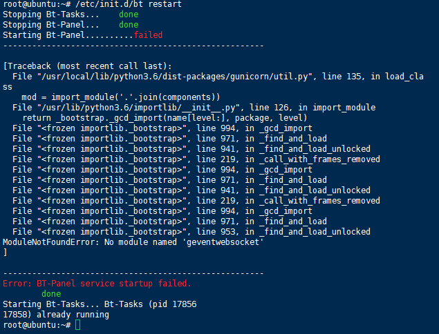

问题如题
网站可以正常打开,就是面板打不开
发表于 2019-9-27 16:41:47 | 显示全部楼层
试过bt 16修复依然打不开

发表于 2019-9-27 17:36:56 | 显示全部楼层
您好,您是有修改过python版本吗? 有改动的话,重新改回来原来的python版本的后再试试

发表于 2019-9-27 17:45:08 | 显示全部楼层
樱风醉 发表于 2019-9-27 17:40
修改过,怎么改回来?
炮哥,已经给你解决了。如后续有修改系统自带的python版本,可执行下面命令覆盖安装。
curl -sSO http://download.bt.cn/install/new_install.sh && bash new_install.sh

您好,不好意思,回错了。目前centos7系统测试用这个脚本是可以恢复的。ubuntu系统还没有进行测试过。已经帮您弄好了
将pip换成2.7的,另外重新安装pip install gunicorn==19就可以了。
