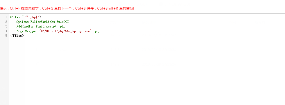

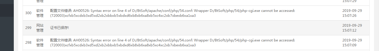

这是什么情况,卸载了php5.4就启动不了Apache

发表于 2019-9-29 17:53:06 | 显示全部楼层
检查标注的路径下的文件第4行报错。
发表于 2019-9-30 08:55:46 | 显示全部楼层
谢花郎 发表于 2019-9-29 17:53
检查标注的路径下的文件第4行报错。
和其他文件一样啊

发表于 2019-10-8 09:02:09 | 显示全部楼层
1一滴水 发表于 2019-10-8 08:50
??大哥能解决一下吗?
如果卸载了php5.4请切换回去,或者更换到已安装的php版本
发表于 2019-10-8 09:41:09 | 显示全部楼层
更换PHP版本没用,更换了Apache就会停止证书配置不了,网站不支持5.4PHP
