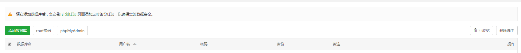

删库?这里说的删除数据库是怎么删除?
这样删?
这样删?
