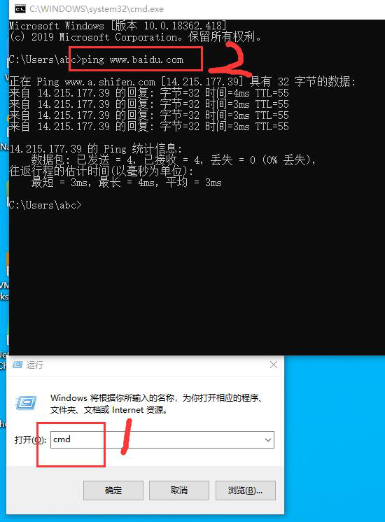

1、检查域名指向的ip是否和部署站点的服务器ip一致
  在桌面按ctrl+r 在弹出窗口输入cmd,在再黑色窗口输入  ping 你的域名
  观察域名解析的ip和服务器是否一致

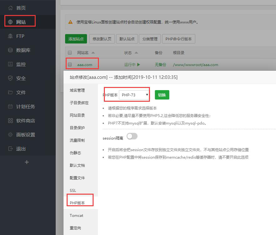

  找到我们站点使用的php版本

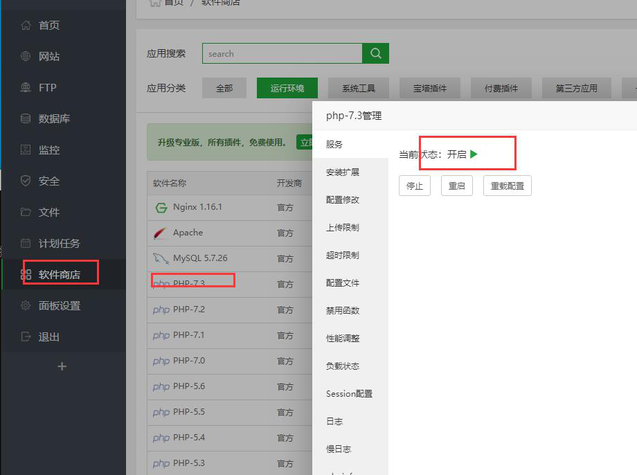

  可以看到我们的站点的php使用的是73版本,现在来检查php73是否正常运行
  如果状态是关闭,可以启动对应php版本后尝试访问站点

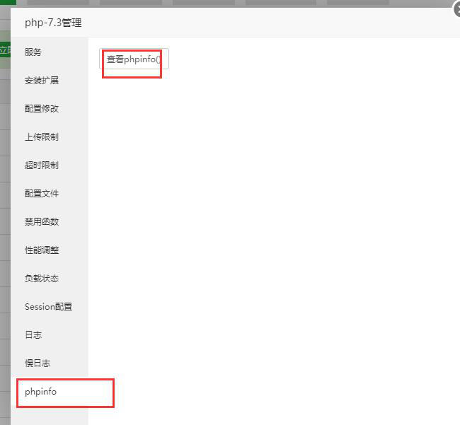

  如果状态显示开启,点击下方的 phpinfo 检查是否能正常显示信息

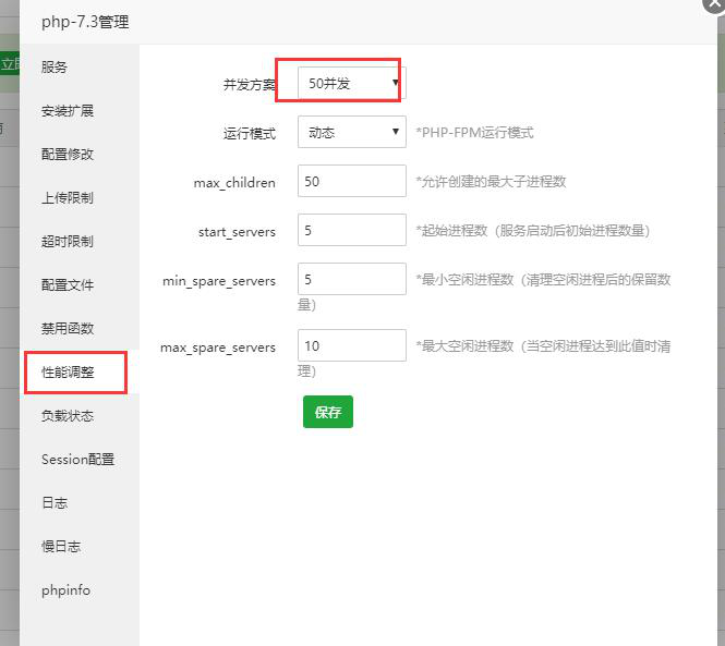

  无法正常显示我们先检查php负载状态,如果php压力较大但服务器压力较少我们可以优化php性能
  若优化后没效果,我们可以尝试重启php后再检查phpinfo是否能访问

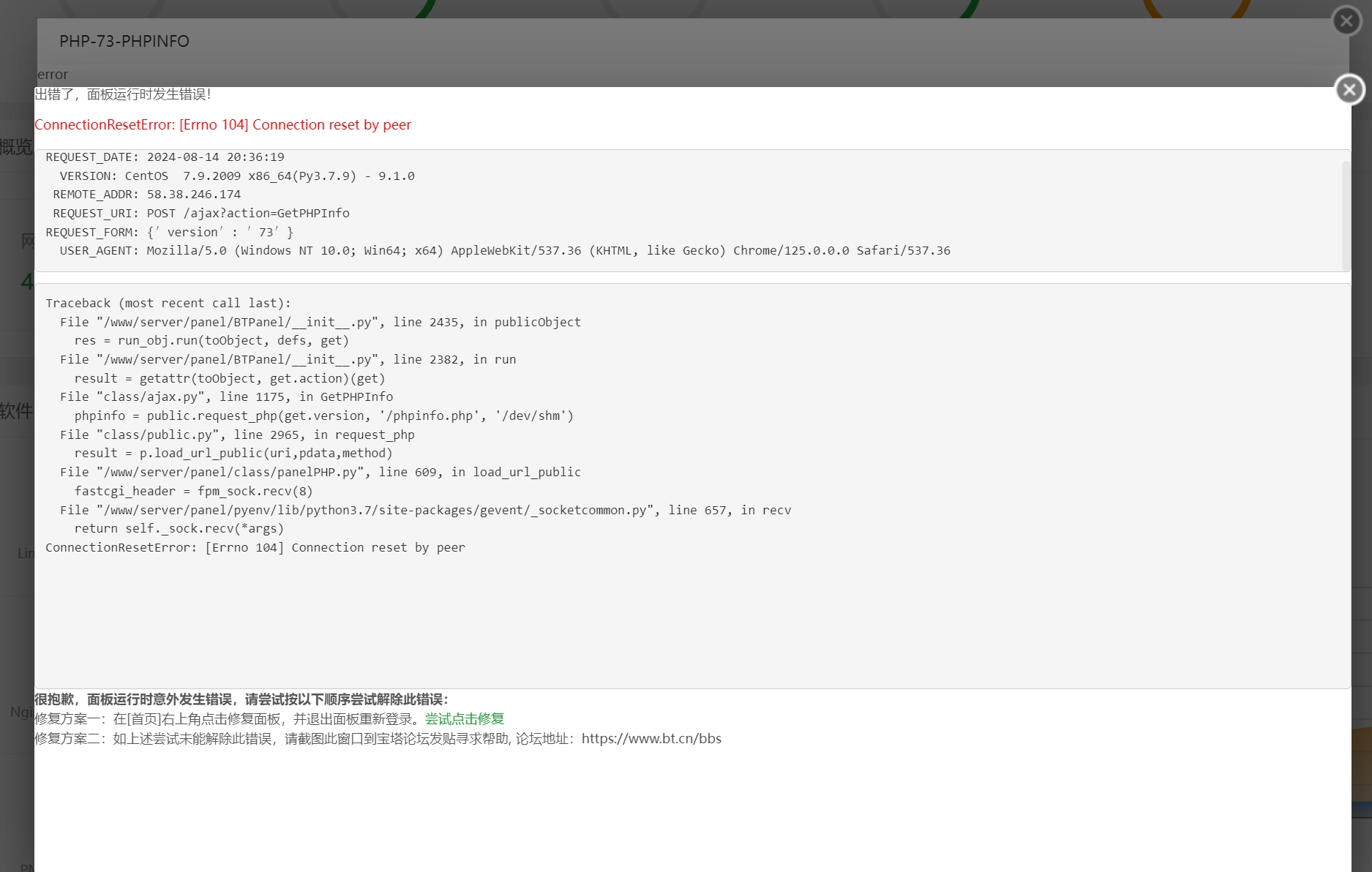

发表于 2024-8-14 20:32:48 | 显示全部楼层
没有解决

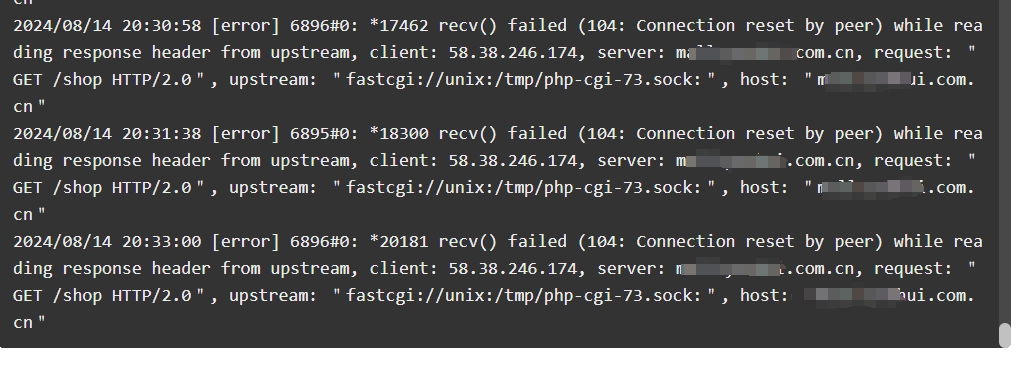

发表于 2024-8-14 20:35:24 | 显示全部楼层
问题还是照旧,phpinfo还是报错
