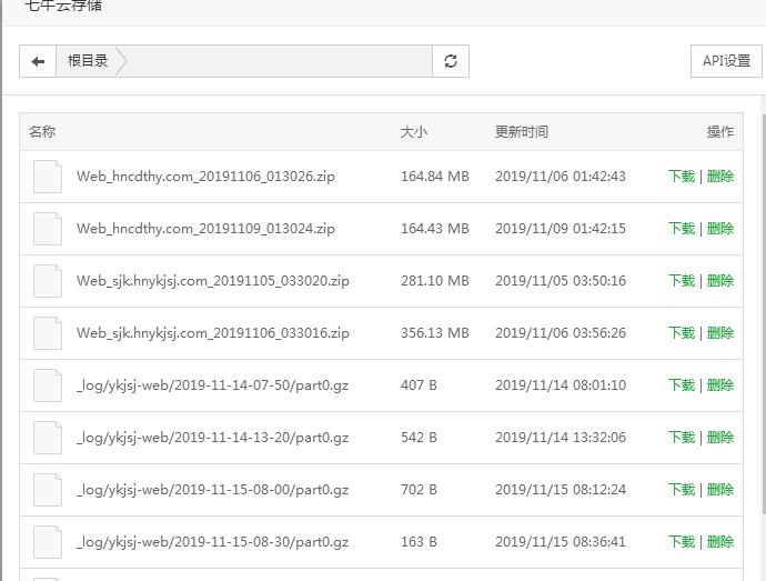

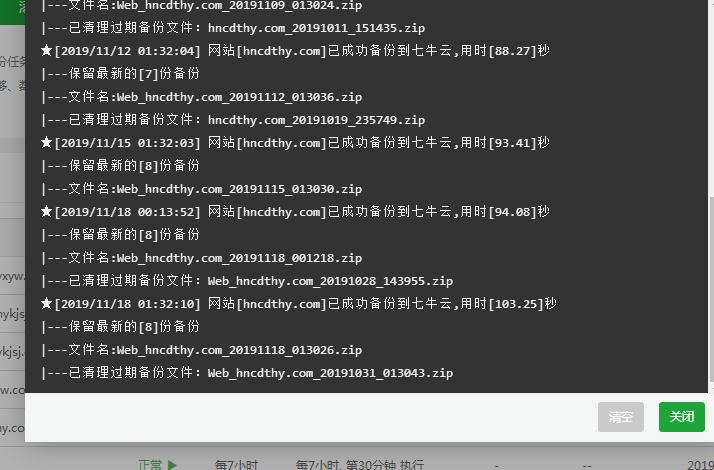

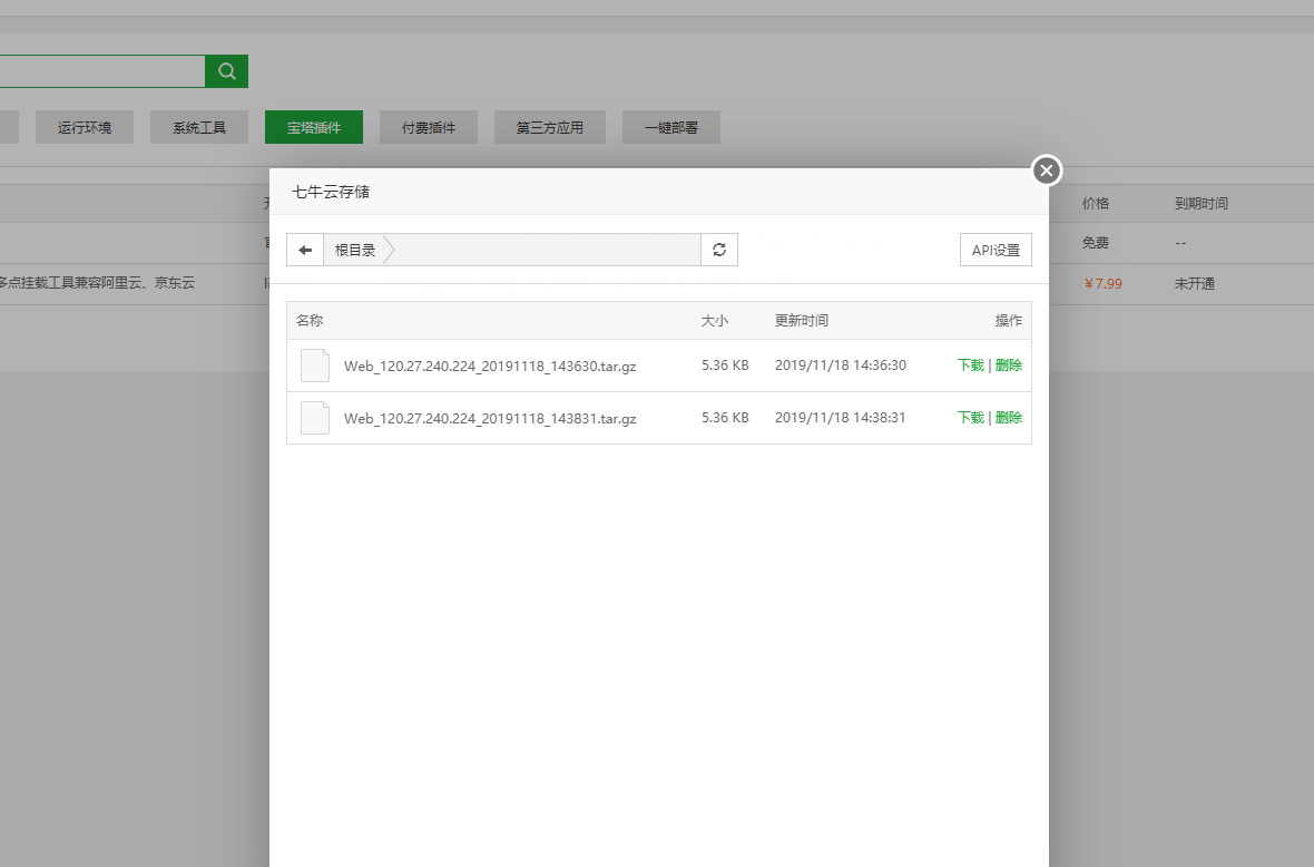

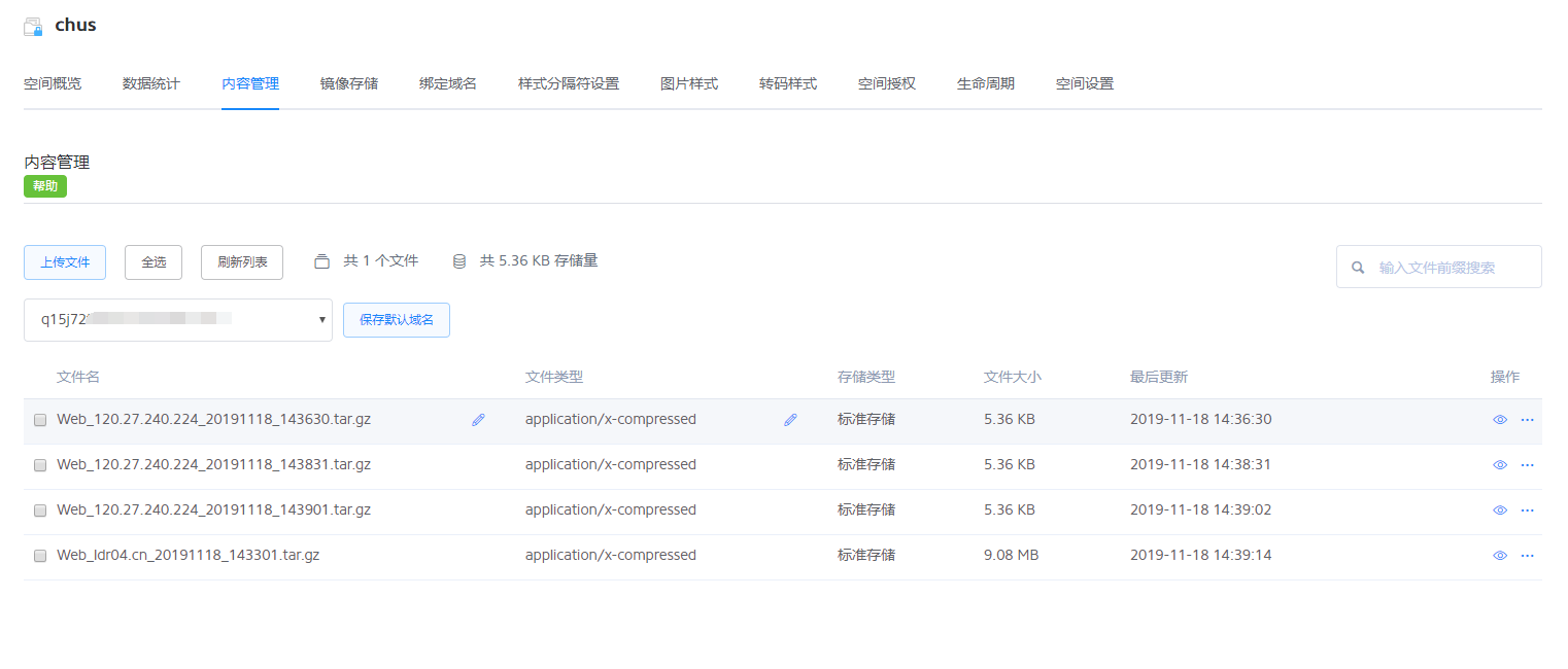

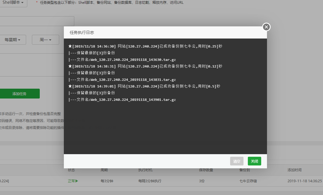

宝塔日志显示正常,没有任何错误提示
但是七牛云里面没有响应数据,空间存储大小没有增加没有,以前都是每天逐步增加的
宝塔七牛云插件参数都是正确的,填好参数后能获取七牛云的存储的历史内容和日志
尝试卸载七牛云插件,然后回到主页右上角 点击修复,然后又去下载安装七牛云插件,填好参数,还是一样的结果。日志正常,空间缺没有数据传过来
昨晚又安装了阿里云oss,备份网站正常,阿里云oss有数据
应该就是七牛云插件的问题了吧

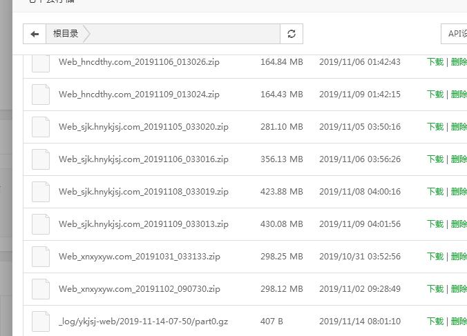

发表于 2019-11-19 17:06:23 | 显示全部楼层
删除了任务后,再重新创建任务
还是不行,备份的数据没有传到七牛云,但是之前备份的文件却被自动(超过7天的)删除了

发表于 2019-11-21 09:50:34 | 显示全部楼层
Error -->  (None, _ResponseInfo__response:None, exception:HTTPConnectionPool(host='upload-z2.qiniu.com', port=80): Read timed out. (read timeout=30), status_code:-1, text_body:None, req_id:None, x_log:None, error:HTTPConnectionPool(host='upload-z2.qiniu.com', port=80): Read timed out. (read timeout=30))
你的服务器无法连接 upload-z2.qiniu.com域名导致的
